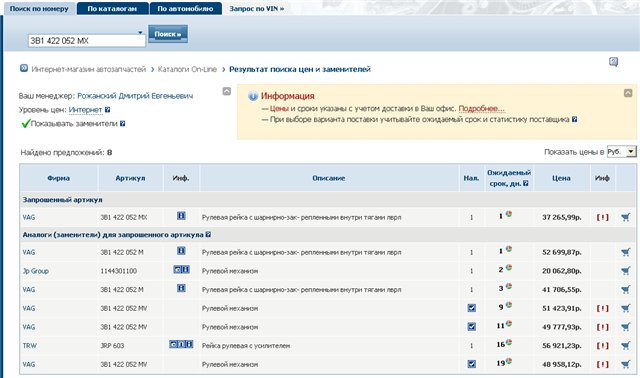

    Думаю многие кто сталкивался с заменой данной рейки, видели такую безрадостную картину на Экзисте:
    JP - за нормальную замену не считаем.

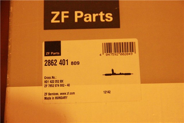

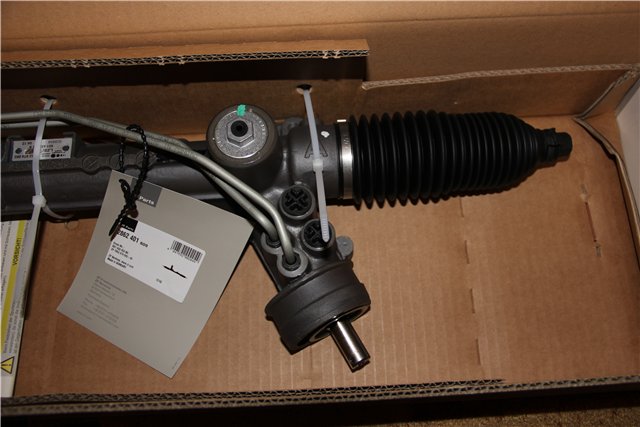

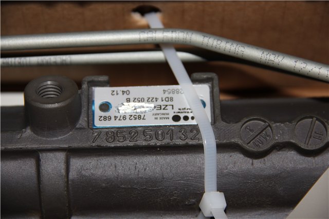

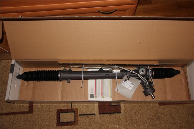

    Но достойный аналог, который подходит на 100% есть, это проверено эксперементальным путем в этой теме, уважаемого форумчанина:
    https://passatworld.ru/showthread.ph...B9%D0%BA%D0%B8
    И проверено мной лично, рейка действительно подходит и 100% заменяет оригинал от KOYO!
    Это рейка ZF Parts, номер: 2862 401
    Вот она:
    Встала как родная и никаких замечаний на VAG-сервисе не вызвала.
    Покупал ее через интернет, нашел хорошего фирму-поставщика,
    представитель которой по скидке от Сузуки клуба продал мне ее за 15 700 руб.
    Если кому-то понадобится такая рейка, то могу скинуть контакты продавца.

    Если в Экзисте забить номер рейки, указанный выше, то вылезает куча аналогов по разным ценам. А на данную рейку есть примечание, что она восстановленная!
    А, вот это уже не факт, что они подойдут вместо 3B1 422 052 MX.
