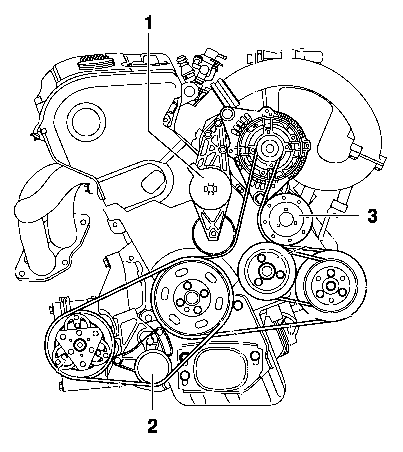

    1. Оторвался ремень (или кусок ремня)
    вот фото http://i42.fastpic.ru/big/2012/0805/...e21bd7a8af.jpg
    предположил что это:
    Bosch 1 987 946 070 Ремень поликлиновый
    похоже на него? мог же он так оторваться... похоже что оторвалась только часть.
    (примерно в тоже время перестал работать кондиционер, связано?)

    earcher, у тебя порвало ремень кондиционера

    и тогда уж ещё один вопрос, "Ремень поликлиновый" (1 987 946 070) он для чего? нужно периодически менять? по ошибке заказал... думать забирать, нет
    Phaeton Аватар для Дмитрий174
    04.06.2012
    Челябинск
    4,562
    Получено: 205
    Отправлено: 98
    Ремень стоит 400 рубликов, менял у себя недавно, ролик натяжной 1200 руб. на этот ремень меняется за 10 минут снимать и откручивать нечего не нужно. По ремню можно взять не оригинал на 20 тыс. км точно хватит.
    Я брал ремень ручейковый dayco если я правильно понял по фото то это он у тебя оборвался, на нем стоит натяжитель на фото он под номером 1. Удачи с ремонтом.
    Это ремень генератора.
    Любые ремни нужно периодически менять. Если ошметки приводных ремней затянет под ремень ГРМ - последствия могут быть очень серьезные.
