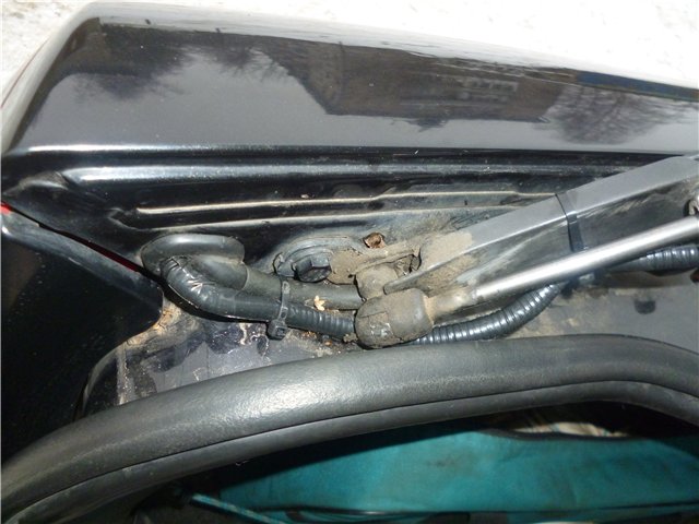

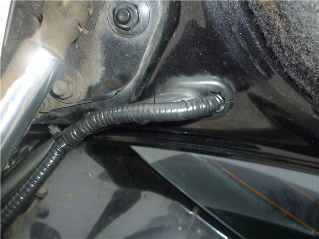

Один бы тоже пролез, а второйтам с обоих сторон тюльпан.Так что я сделал вот так.

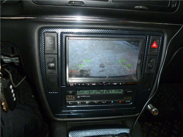

Ну и как на экране.
Только забыл герметиком замазать концы у гофры.
