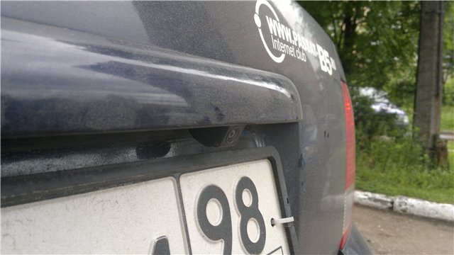

    starichok, а кабель от рамки в салон как затягивать будешь?
    Просверлил за камерой дупло вставил резиночку..обработал с другой стороны чутка антигравийкой чтоб влага не поподала...рамка с номером все это дело закрывает..да и дырочка 5мм...кабель провел по крышке багажника внутри соответственно...и по левой стороне где у нас уже идет кабелек дальше..в резиновых крышках делаешь отверстия и дальше..а там уже как фантазия подскажет...машинку соберу до конца потом нафоткаю если интересно..

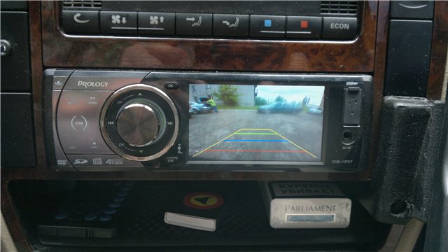

    Приветствую, у меня вот такая стоит камера...
    вот так вот кажет...

    fedoroff, похожа на мою, в таком же формфакторе, только у тебя парковочные линии выглядят по приятнее, может за счет того что экран меньше.. и у меня бампер еще виден в поле зрения камеры, нужно привыкнуть к расстоянию по камере и в реальности, из за эффекта рыбьего глаза
    не знаю, я почти сразу привык...а камера вроде как от туарега...по поводу маленького экрана, весь в раздумьях-хочется мафон 1 дин с выдвигающимся экраном...и местами их с климой поменять

    Всем привет...пришла мысля тоже запечетлить работу камеры..извините мобила..
    там видюха не ахти и чутка матнуть в начале...извините...

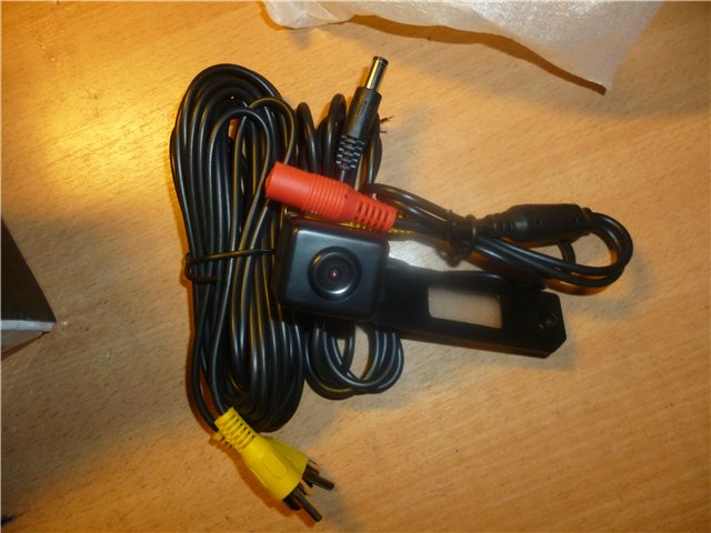

    Пришла камера,вот
