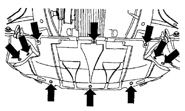

    Nklgerasimov, вот как крепится защита, делай выводы:
    24.05.2011
    Кострома
    175
    Это железная или пыльник? Мне вот именно так её и прикрепили - как пыльник прямо! Меня это и смутило!

    Покажите на рисунке где спереди должа крепится защита! Я вот тоже подозреваю что при наезде на что то предний крепёж оторвётся!
    04.02.2012
    Россия, Мытищи.
    5,738
    Получено: 156
    Отправлено: 279
    Передние два по бокам болта у меня на трубу кулера крепятся, середина к трубки замка капота + сзади три (это понятно) + юбка бампера со стороны кулера два на телевизор и с правой стороны один на телевизор (или на оборот, по последним) Но основные болты это два на трубу кулела между лонжеронов спереди (я про пыльник пластик)
