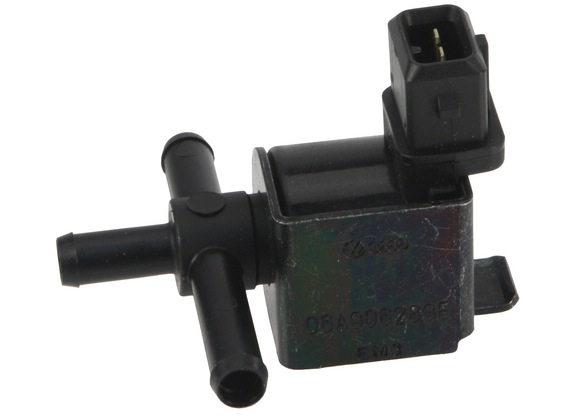

    TURBO PASSAT, да... а с 2010 г. идет новый номер 06А 906 283Е вместо 058 906 283F..., вроде так

    Всем привет!Прозвонил провод который идет с мозгов(желтый с белой полоской).Ни с чем не замыкает,разрыва нет.Думаю глюк мозгов.
    Буду искать у кого можно взять на пробу.
    Кто знает координаты Kalex?В Л.С. писал-не отвечает.

    Привет!ВСЕМ огромное спасибо за помощь!Проблема ликвидировалась.На сколько-покажет время.
