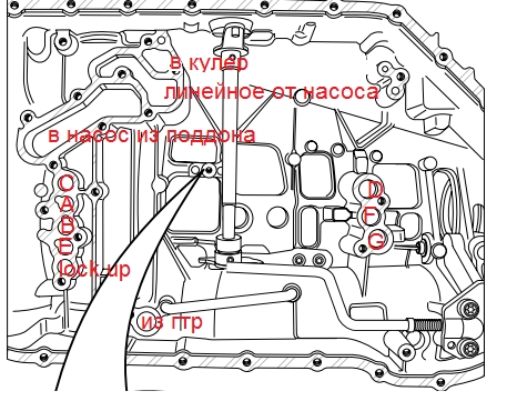

    Всем привет! Собрал наконец короб, пачки перед сборкой проверял, давил двоечкой все работало, теперь короб собран как проверить каналы точнее какое отверстие за какую пачку отвечает?
    Подскажите плиз, короб лежит не ставлю.

    Strelban, спасибо! Какова процедура, каждый отдельно, либо остальные закрывать, возможно ли небольшое травление внутри по тефлону или все должно молча держать?
    каждый раз перечитывая АКППшные темы форума нахожу массу новой инфы, это я к вопросу про давление воздуха, я давлю двойкой а надо как понимаю шестеркой или я что то не так вычитал? Подскажите пожалуйста.... коробчан лежит, машин в пыли, руки чешутся.
    поехал проверю.
