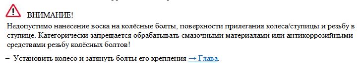

    Для Кулера и всех, кто смазывает колёсные болты !!
    Первоисточник... ELSA
    Категорически запрещается обрабатывать смазочными материалами или антикоррозийными средствами резьбу колёсных болтов!!
    P.S А там дело каждого... мазать или нет.

    kazbich2004, ты разве не знаешь ванин ответ на такое? "И в Эльзе ошибок полно. Проверено на 100500 машинах"
    В Эльзе не всегда верно пишут, может для немецких условий и так и есть, но не для наших.
    .. Ну так я просто для информации.. А кто как к этому относится, дело каждого..
    Лично я не мажу никогда, только чищу..
