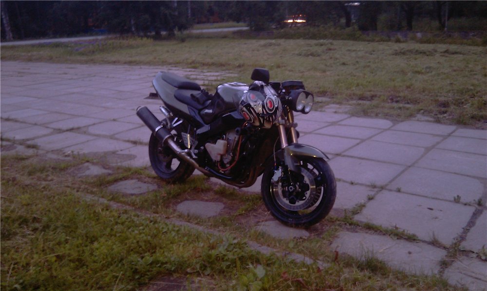

    столкнулся со следующей проблемой, или сложностью, так сказать.
    пациент
    вообщем, как видно на фотографии, я поставил ему не родные фары головного света.
    Светят всегда обе фары, обычно дальним.
    Лампы там стоят галоген, и светят оч. хорошо. Получается мы имеем нагрузку на фаре 200 ватт, постоянно.

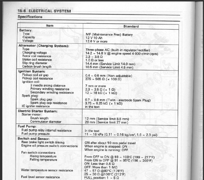

    вот что в мануале написано, акум 10 ампер, про гену ничего не написано сколько ампер, хотя может я не нашел, сча ещё поищу. .

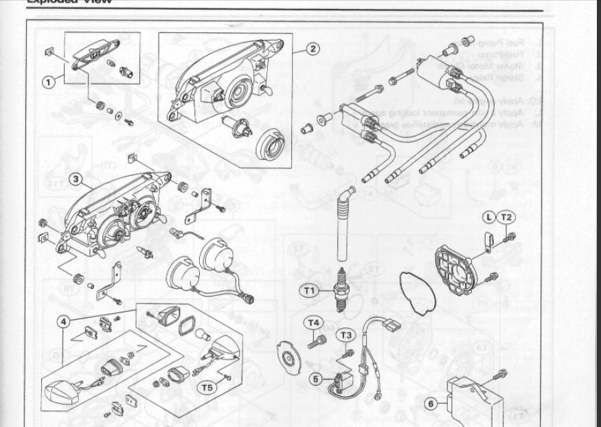

    такие бывают фары в оригинале.

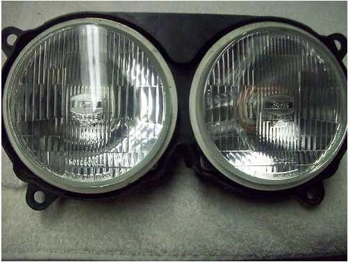

    для наглядности
    фары выглядят вот так
    диаметр фары пока не замерял. Но по ширине обе фары выходят в почти 30 см, примерно, если мне память не изменяет. На ибее таких китайских с прозрачным стеклом нету.
    в интернете пишут, порядка 120мм диаметр одной фары. У чего фары бывают с похожим диаметром?
    нашел на ибее 120мм. 31 евро за шт. Дороговато выходит, чтобы только стекла с них снять.
