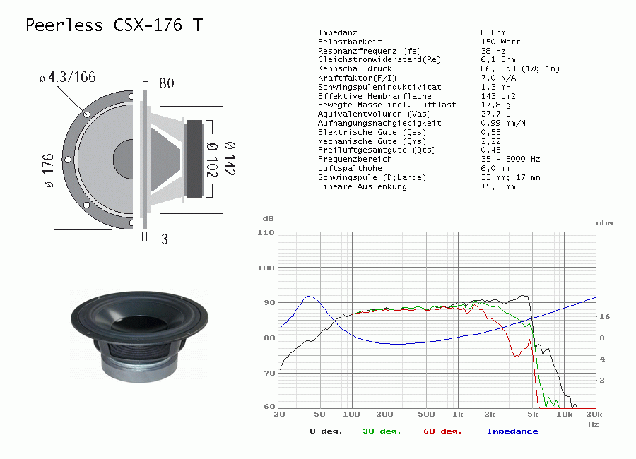

    Вспомнил, что на балконе уже пару лет стоят на пенсии самодельные колонки.
    Мидбасовые динамики в них стоят такие:
    Вот собственно и подумал, встанут ли в пассата по крепежу, или забыть про эту идею?
    Полные характеристики головок тут: http://www.d-s-t.com.au/data/Peerless/850122.pdf

    По крепежу не встанет. А скорее всего и по глубине. И усилитель под них нужен мооощный. 150 Вт на 8 Ом - это не автомобильная лажа

    Это не сабовые динамики. Типичные СЧ/НЧ
    Резонансная частот у них по паспотру 38 Гц. В реальности получилось 40 и 42. В принципе с такими параметрами можно сделать саб от 80 Гц По уровню -6 дБ в закрытом корпусе. Бухать конечно не будет, но удар в грудь получить можно.

    Ну при желании можно их поставить: слепить подиумы из эпоксидки, и усилок с нормальной мощностью повесить. Стоит ли так заморачиваться? В машину ставят домашку и эстрадку, но придётся помучиться. Если желание поставить эти колонки не отпало- расскажу как это сделать.
    Ни когда и не при каких обстоятельствах эти динамики сабами не станут... Хоть в ЧВ с настройкой на 25 Гц их поставь...

    Скорее соглашусь, чем нет.
    Просто жалко динамики, лежат без дела.
