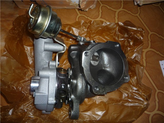

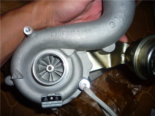

    Доброго времени! перейду сразу к делу, сломалась моя турба заклинил вал,был люфт,так вот заказал, пришла но не та, пришла К03-004 06A145704L совершенно другие улитки, вопрос к знающим возможна ли замена старого картриджа от новой???
    какие могут возникнуть сложности, чем черевато или какие доработки необходимы и в чем отличие(вес крыльчаток размер и так далее) номер соей турбы если я не ошибаюсь 058 145 703 N помогите пожалуйста разобраться!?

    Продать ее (она подойдет на поперечные моторы 1.8T на Шкоду, Гольф4, Audi A3)) и купить ту, которая нужна.
    Переставлять картридж (хотя он и такой же как 29-й турбине) в домашних условиях может и не дать нормального результата - выбросишь все окончательно. Тем паче, что на 100% гарантировать нормальное состояние холодного и горячего хаузинга со старой турбины нельзя.

    kalex,спасибо!
