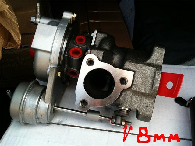

    Мне турбу б/у-шную подогнали, вот на ней на штоке актуатора вестгейта гайки нету.
    Так сколько все-таки выставить, хотя бы примерно?
    8 мм от среза штока актуатора, до первой гайки:
    Турба у тебя на руках, в смысле не стоит на авто?
    Затем с помощью манометра замерять давление наддува... если перетянешь - будет передув и мотор спалишь

    komsernik, Ну смотри, это ведь на новой турбе 8мм, в старой турбе "калитка" да и сама горячая часть угорает (температура ведь высокая) зазоры могут увеличится, калитка болтаться, вот и получилось на моей "лохматой" турбе 11мм-10мм сам точно не знаю
    komsernik, Я предполагаю так и у тебя спрашиваю, возможно?
    ключевые слова
    Domingos
    , да, так...+ уставшая пружина актуатора, + у нас АЕВ тупой и будет переть пока не сгорит
    на моей родной турбе, (я уже писал как-то) 10-11мм -жесточайший передув

    Domingos, да, так...+ уставшая пружина актуатора, + у нас АЕВ тупой и будет переть пока не сгорит
    Ясно. а на моём AWT как считаешь я прально намудрил думаю да шпарит ураган вроде как... но что то дзынкает так и не разобрался, до байпаса так и не долезли в сервисе (время у меня нет) зато сделали ДМРВ перепаяли фишку, заменили датчик (или вставку, как там не знаю), стало лучше машинке, дмрв не работал раньше... Позже опять к ним заеду. Даже разбирать не охота, потому что норм тяга, разгон, динамика, всё хор по мне, но дзыньк есть на горячую после отжига
    а 8мм не передув сразу?
    я когда со своей ковырялся - сразу перетянул где-то в районе 11мм было (не помню уже сейчас), потом уже отпускал... в общем методом тыка: сдвинул турбу-отпустил-посмотрел/сбросил ошибку-замерил наддув-романтика... сейчас где-то 8мм, 0.6 дует...

    не, продавать не думаю пока, через год если тока и то не факт, не охота и денег нет на новую, а вот турбу нулёвую хочу воткнуть, хоть попробовать как должна с новой тянуть...
    А передув как, в аварийный режим сразу? Если бы я поставил 8мм, то калитка не дожимала бы, на 8мм у меня шток рукой люфтил не много, вот и решил подтянуть... Короче время найдут в сервисе, заставлю их замерить мне надув, байпас проверить, опресовку до кучи, а то сейчас они от меня разбегаются... Говорят мешаю машине работать
    ошибка - 100%, а там - как мозги решат
    20 сек с VAG-COMом, на 3-й передаче с 1500 до 5500 об/мин, тапка в пол, 115 группа... +3 км чтоб никто не мешал, ибо скорость будет под 160 км/ч
    угу, пока еще на руках. Как я понял выставить нужно так, чтобы калитка была плотно прижата, а шток актуатора не болтался, но и не был натянут пружиной?
    да, потом, если есть возможность, подсоединяешь к штуцеру актуатора компрессор и дуешь 0.35-0.4, шток должен клапан вестгейта приоткрыть
    притянут..., скажем так..., рукой с достаточным усилием двигается

    у меня родная турбина , я мерил расстояние до второй гайки ... было 24,5мм с завода .
    Мне тут подсказали и я сделал так : от руки закручиваем первую гайку , потом её докручиваем на два оборота и затягиваем вторую гайку . Расстояние до второй гайки стало 25,5 мм .
    Ещё как вариант , писали что надо от момента прикосновения клапана до седла докрутить гайку на 3мм .
    Пока не пробовал ... , посмотрим что получится .

    Все эти мм от первой/второй гайки, до среза и т.п. - чисто для визуального контроля и годятся при работе с каждой отдельно взятой турбой, при ремонте актуатора/клапана вестгейта..., то есть: снял-замерил-отремонтировал-замерил-поставил. А правильно - только с помощью компрессора регулировать/выставлять вестгейт.
    я вот пытался объяснить это мастеру фирмы по ремонту турбин ... и бестолку весь мой спор ... они делают просто что бы калитка была закрыта внатяг пружиной ,или просто собирают так как было не трогая вторую гайку ... а про 0,37бар они никогда не слышали и оборудования такого у них нет , и он считает что всё уже задано на заводе жёсскостью пружины актуатора , а про то что у пружины жёсскость увеличивается по мере её сжатия , чел наверно не в курсе )))
