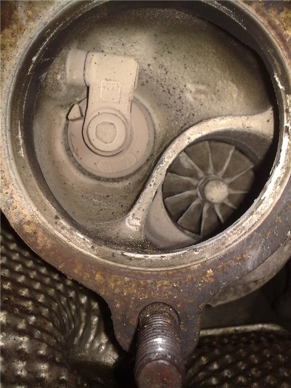

    Доброй пятницы. Вобщем зазвенела тарелка клапана, тем перелопатил по форуму оч много, никто не предлогал аргоном ее проварить по месту... сопсна вопрос, будет ли это актуально с условием ее дальнейшей эксплуатации? люфта относительно рычага особого нет, но звук не приятный. И ешо вопрос - на заглушенном движке тарелка должна быть максимально прижата или как? и еще на ней есть, что то типа стрелки, куда она должна быть направлена? прилагаю фото, буду рад услышать отзывы.

    а что именно у тебя с тарелкой и что именно хочешь варить?? это не стрелка а как бы ограничитель чтоб тарелка не прокручивалась по кругу, звинит почему? все ли нормально с актуатором клапаном вестгейста??? насосом подай давление будет открываться или нет..

    Что мне подсказывает что это ни фига не тарелка :-)
    Проверь цела ли мембрана в актуаторе клапана вестгейта и не болтается ли сам шток?
    Да и варить тарелку не нада! она с новья крутится

    если все в мембрана и калитка в норме, вероятно у тебя открутились контр-гайки и возможно натяжка штока пропала отсюда не плотно закрывшаяся калитка звенящая на малых оборотах!

    детонация по слуху. Хотел бы уточнить, на заглушенном двигателе калитка должна быть прижата?
    звенит, когда обороты падают, на холостых нет

    Ну правильно, как раз когда сбрасывает (открывается) всё возможно что с регулировкой штока это пропадёт.

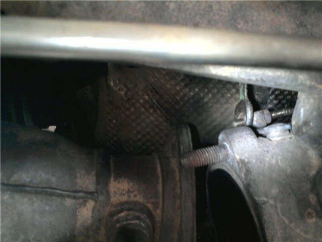

    komarik1111, Я приварил весной, ну так пару точек чисто символически, ради эксперимента, но походу тягу отрегулировал не правильно
    Итог: дребезжит не сильно при сбросе газа с оч высоких оборотов (по началу было нормально) и только после "гонок." При спокойной езде поймать, услышать "калитку" не удаётся. Короче будет время разберу опять... Вопрос: кто нибудь колхозил ключи на 10 что бы достать, отрегулировать шток не снимая турбу?
    Да
    вряд ли ты туда залезешь, только отодвигать чуть турбу: откручивать кат, коллектор, кронштейн на котором турба стоит... я отодвигал турбу, обрезал рожковый ключ на 8/10, примерно пополам.

    да, она полностью прижата примерно до 0.35-0.37 бар, потом открывается
    длинной трубкой на 10 я могу отвернуть крайнюю гайку, а внутренняя гайка не поддается, морду (телек) сдвигаю, пытаюсь зацепить гнутым рожковым и не хватает не много что бы крутануть. Просто боюсь не закрутить потом, тогда точно дребезжЯлка обеспечена...
    не понял... ты разбираешь "морду", чтоб до турбы добраться? Или она у тебя разобрана?
    Грм менял и да туда докапался, но не получилось и времени было мало, а так думаю осилить с колхоз ключами можно... наварить подлиннее рычаг на ключик и ловить...
    ну, не знаю... мне легче турбу скинуть
    Прокладки старые оставляешь? Проще ну может, мне воздухан мешает манипулировать, трубка вкг одна, короче если делать то с разбором всего думаю, крепление к движку у меня от турбы, подлезть тока с ямы... Нет ща времени на это.

    Да вот, вспомни тогда у меня всё отвалилось, раскрутилось, пришкварил, тягу настроил по другому, теперь считаю что 11мм это много...
    И сам клапан тогда прихватил, болтался сильно, боялся в кат улетит...
