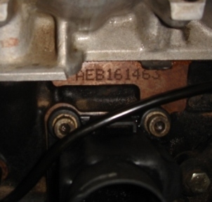

    Подскажите люди добрые, как должен выглядить номер двигателя? Объясняю причину: делал сверку номеров (перерегистрировал авто) в ГАИ инспектор сказал что подозрение на перебитые номера. Эксперт добраться до номера двигателя не смог, я сняв коллектор предоставил ему машину на осмотр. Часа 2-2,5 он мурыжил меня, то кислотой номер поливал, то тёр какой то резинкой, то фотал. Итог: сказал ждать недели 2 не меньше, так как он не понимает перебит лит он или нет. С его слов номер двигателя буквы AEB выбиты аккуратно, а цифры 253766 выбиты как то не аккуратно и они по сравнению с буквами выбиты глубже. Хотя на головке блока буквы АЕВ выбиты также каряво.
    Мож кто фотки где нароет как он должон выглядеть, бросьте пжл. Или у кого такой же двиган сфотайте как у Вас он, чтобы показать экперту.
    на моей когда последние разы туда гайцы смотрели и спрашивали куды смотреть, после моего объяснения куды именно - просто забивали
    я как ни пытался, а так нормально, без снятия впуска, номер полностью нифига не видно

    ну и еще. собственно по самому вопросу.
    блок чугунный. площадка с номером фрезерутся и после выбивается номер.
    заводская фреза видна отчетливо(круговые борозды, шаг около 0,1-0,2мм). при перебивке площадка полностью стачивается(болгаркой например) и из-за высокой скорости фрезы эти борозды будут не видны
    может
    lifter, увеличит фото, тогда будет понятно о чем я говорю
    Увеличить не могу, фотка чужая из интернета.
