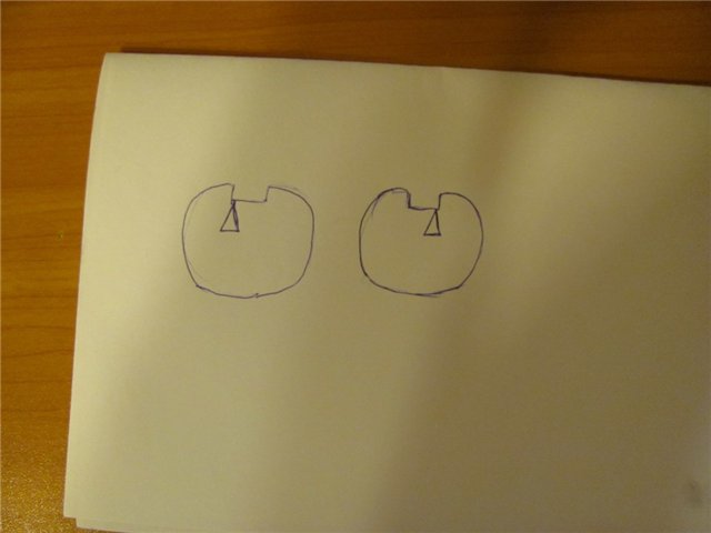

    Парни, а если метки стоят примерно так, это видать цепь растянута.. как это критично ?
    Сколько разбирал моторов, примерно так у всех и было. Следовательно это нормально. А цепь сильно растянуть это постараться ещё надо...
    Спасибо, успокоил
    У нас так же было...на зуб надо поворачивать.
    А не сильно убежит в обратную сторону?
    Пробовали, у нас нормально стало. Метки почти в серединках.
    Спасиб, завтра к Ване Карелу поеду, посмотрим.
