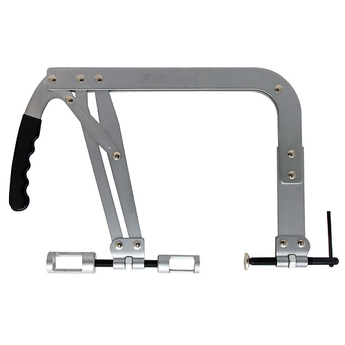

    а где взять фиксатор натяжителя цепи и какой рассухариватель нужен не подскажите? есть ликотовский каталог 2013 но там нет что то)
  12. #172
    11.11.2009
    Петрозаводск
    18,393
    Получено: 2,044
    Отправлено: 328
    Съемник ГНЦ можно сколхозить:
    Рассухариватель:
    Я как-то на скорую руку сделал приспособу для ГНЦ из тормозного тройника (соединителя тормозных трубок) то-ли от Волги, то-ли от УАЗика...
    Не помню сейчас... Подогнал слегка болгаркой и через шпильку М6 гайкой сжал ГНЦ...
    Сейчас где-то в гараже валяется...
    Рассухариватель:
    не плохо, а можно фотку с размерами побольше) на этой не видно ничего толком...
