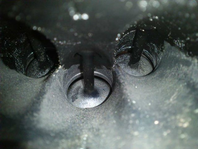

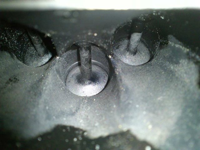

    я снял впуск коллектор для профилактики вкг, заодно их сфоткал, можно что то понять по этим фото? может что посоветуете раз снял впускной коллектор, на что внимание обратить. я всем благодарен за помощь. хочу постичь это дело. Первый раз так глубоко залез)
    http://s005.radikal.ru/i211/1308/c8/9d880bc1a95f.jpg
    http://s019.radikal.ru/i628/1308/48/e2c9edf9b6bc.jpg
    http://i038.radikal.ru/1308/4b/74878794ed29.jpg
    http://s019.radikal.ru/i631/1308/15/eb242ecd7e98.jpg

    Так лучше...
    Фик знает... Здесь не видать нихрена...
    Говорю-ж, место встречи изменить нельзя - оно на поршне отпечатывается...
    А так... Чистенькие клапана...МСК видимо живые...

    тогда просто скинуть гбц, мск не менять что ли(на целых клапанах)? смотреть отметины на поршнях или как то еще диагностировать? там новая прокладка(без герметика я понимаю) и 10 длинных болтов надо будет(febi болты можно брать?) спасибо.
    Так лучше...

    При ударе клапана по поршню на последнем остается след, четко различимый. Это самый верный способ диагностики....
    У меня раз Гольф приезжал со срезанным ремнем ГРМ... Компрессия тоже была в норме, но я ГБЦ всё- равно скинул и увидел, что все 8 впускных клапанов отпечатались на поршнях...
    Так что тут всё ясно и понятно...
    МСК если менять, то все. Не космос по цене и ничего не испортит...
