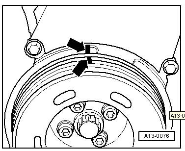

    ну вообщем сегодня я разобрал мордяху завтра приступлю к замене. что то я не нашел никаких меток на шкиве КВ и крышке ГРМ. Что делать ???

    Цитата Сообщение от SparXXX-11011985 Посмотреть сообщение
    Что делать ???
    крутить и искать

    http://radikal.ru/F/s59.radikal.ru/i...202b4.jpg.html
    где клеймо вага метка правильная.
    кстати у меня метки же не правильно стояли на 2 зуба(двигло работало без проблем). Все говорили ставить как было. Но всё таки я выставил как "нужно". Машину не узнать. Даже ехать медленно не хочется. Не думал что 2 зуба будут влиять так сильно на динамику.

    ребята а на холостом углы нормальные ??? то 5 то 8 то 6 то 6 скачут вообщем. насколько я знаю должно быть 12 ??? машинку немного потряхивает
    komsernik, а как быть с меткой на крышке ??? там же ее тоже нет

    SparXXX-11011985, ну как нет. смотри фотку что я выложил. прям напротив клейма вага метка!

    и на шкиве нет.............. все обыскал
    ааааааааа блин метка на крышке палучается что под скивом. тогда как быть с шкивом ??? ногтем все бока оьлазил везде ровно

    SparXXX-11011985, на шкиве и на крышке.
    ногти наверное маленькие ))))
    на шкиве метка если не ошибаюсь с задней стороны(ближе к лобовому стеклу)
    VW Passat B5+ 1.8T седан АКПП AWM 2001

    ах вот что оно................. ну там я не смотрел ))))))))))))))))) а ногти пцц... как у пса ))))
    О блин.... точно )) метка внутри
    urepus, слушай а на фотке там 2 метки. центральная гле логотип это понятно а та что на 11 часов что за метка ?
    Да, первый раз я метки долго искал, нужна именно та, что напротив логотипа, зачем вторая на 11 часов ХЗ.

    witnessx, блин у меня щас на против 11 часов метка.................... что делать ??? ставить вертикально ???
    witnessx, нашел 2х годовалую утечку антифриза ))))))))))))))) колечки новые надо найти
    кароче забить на эту метку на 11 часов и поставить метку вертикально. на ту что на логотипе
    Блин просто потом не хотца все заново разбирать )))))))))))))))))))))0
    ща голова взорвеца )))))))))))))))) ребята советуйте что делать ))

    Ставь как положено.

    вот теперь другой вопрос. Зачем в "сервисе" так метки ставят?
    думаю это не ошибка а специально делают. Т.к. на кожухе грм даже метку вторую зубилом поставили.

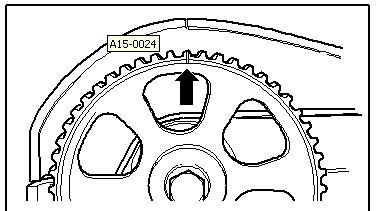

    Парни, вы про какие метки говорите? На шкиве распредвала или коленвала?
