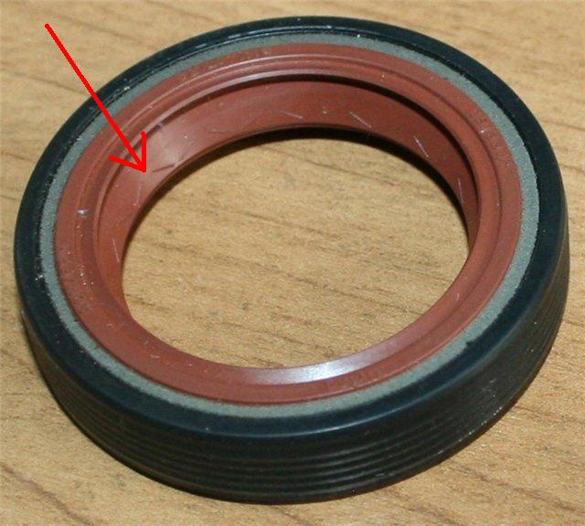

    Там есть небольшой геморой при замене с сальниками без пружинки внутри, так называемыми тефлоновыми, что бы их одеть и не замять я использовал прозрачный пластик от упаковки как оправку.

    witnessx, Я тоже разрезал бутылку пластиковую сделал трубочку(вроде ты где то советовал)

    Только перед заменой ГРМ лучше купи сальник КВ и РВ, мало ли что заметишь когда морду разберешь. Ну а не понадобядся, то на следующий раз пригодятся.
    P.S. Я брал elring.

    немецкий не стоит... сравните зазор на насечках на Elringе и VAGовском оригинале

    А при чем здесь какой-то зазор на насечках? Благо не насечками сальник масло удерживает, а рабочей кромкой.
    .Карел., т.е. насечки для красоты штампуют?
    Практически да. Эти насечки никакой особой смысловой нагрузки не несут и именно поэтому на разных сальниках они разной формы и размеров. Есть сальники вообще без насечек.
    Ну или, как вариант, эти насечки удерживают масляную пленку в месте соприкосновения рабочей кромки с валом для смазки рабочей поверхности вала во избежание выработки.......
