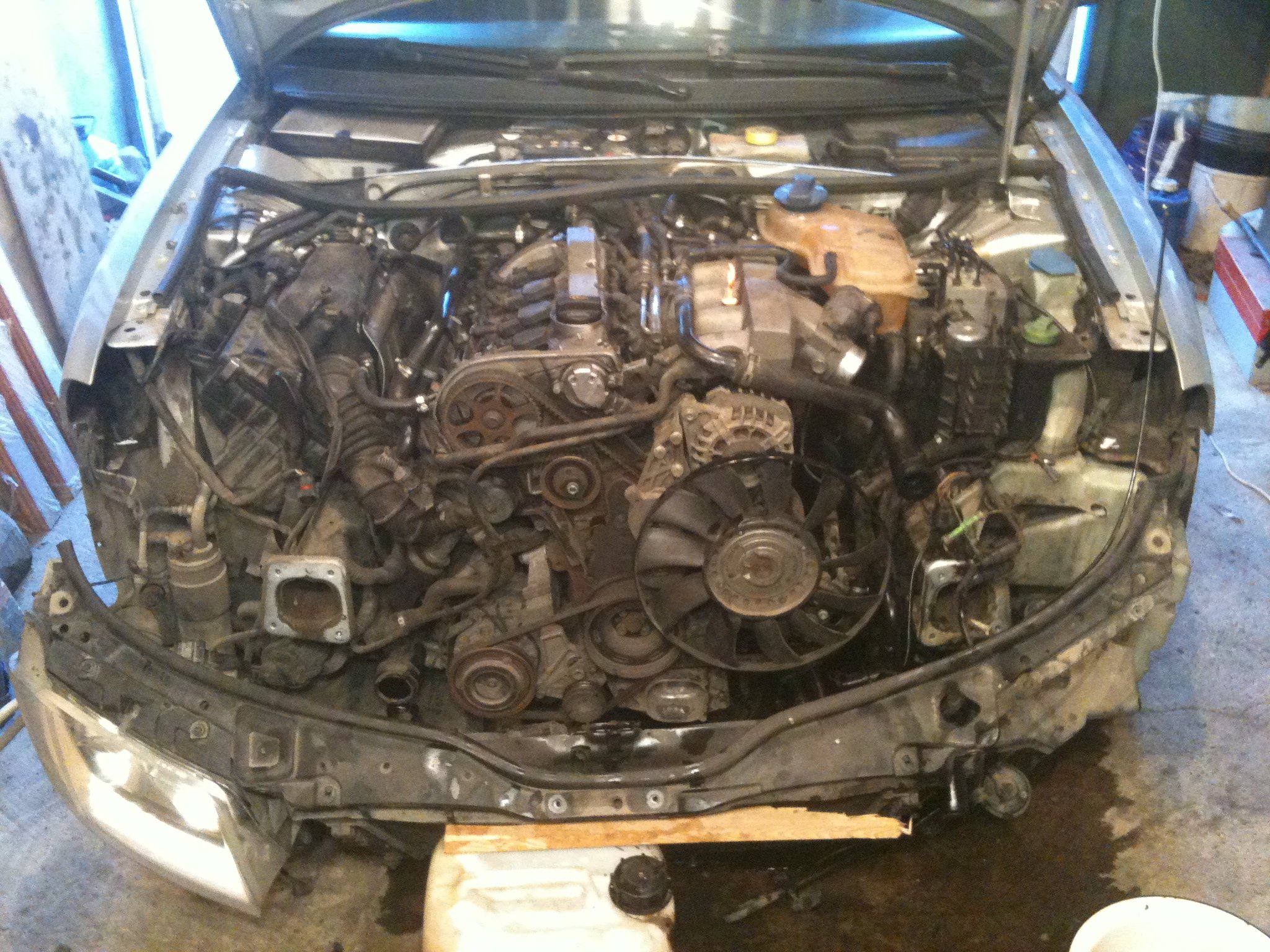

    Для удобства советую откидывать морду вот так , но придется сливать антифриз, но в принципе я его меняю вместе с ГРМ. Но это кому как удобнее.
    Ну это слишком!
    Достаточно отодвинуть правую сторону (по ходу движения)... Да и собирать потом меньше...
    А тут отсоединять радиатор, следовательно колечки в быстроразъемных соединениях лучше менять, проводку, которая по телевизору идет тоже сначала снять, потом устанавливать... А пластиковые защелки частенько ломаются...
    Зачем лишней работы столько?
    А антифриз поменять можно и без съема радиатора...
