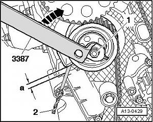

    SparXXX-11011985, Название: s-1099.jpg

    так.... все понятно. тогда надо определица с зазором. 6 или 8 ???
    Domingos, на фотке приспособа для натяжки 3387 без нее можно обойтись ??? а еще хотелось бы узнать как застопарить валы если нет спец инструмента ???
    Съемник стопорных колец подойдет с изогнутыми губками... Либо при помощи болгарки из мет. пластины выточи рогатку....

    По мне так эта приспособа вообще на фиг не нужна.

    В принципе да, не нужна, но когда затягиваешь гайку крепления ролика возможно сбить настройку зазора... Так что лучше придержать его чем-нибудь...

    Я делал так. Инструментом для снятия стопорных колец натягиваем ролик и закручиваем. Выдёргиваем чеку. И потихоньку ослабляем ролик. Не знаю правильно или нет но легче чем каждый раз натяжитель запихивать обратно.

    к картинке выше, что Domingos выложил:
    Повернуть эксцентрик по часовой стрелке -направление стрелки- настолько, чтобы между натяжным рычагом и корпусом натяжного устройства можно было провести сверло -2- с размером -a-. Номинальная величина -a-: 8 мм– Зафиксировать натяжной ролик в этом положении и затянуть крепёжную гайку -1- ролика моментом 27 Нм. Продолжение для всех автомобилей - Дважды провернуть коленвал и проверить, что отметки на распредвалах и коленвале совпадают с соответствующими им точками. Натяжной ролик с 08.00 (необходима регулировка) С помощью сверла -2- проверить зазор -a- между натяжным рычагом и корпусом натяжного устройства. Номинальная величина -a-: 6...10 мм. Если величина -a- не достигнута:– Ослабить зубчатый ремень...
    То есть:отпускаем гайку 1,вдавливаем шток натяжителя (против часовой стрелки),
    поворачиваем внутренюю часть ролика с натяжным рычагом (спецключем или шестигранником), по часовой стрелке, натягиваем ремень, за счет смещения оси крепления ролика, выставляем а, затягиваем гайку 1, прокручиваем ГРМ,проверяем метки и зазор а.
