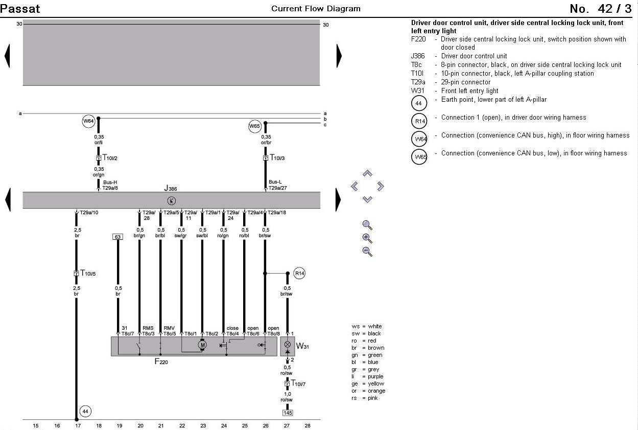

    Цитата Сообщение от Yaroslav777 Посмотреть сообщение
    ***Ищи неисправность. Попробуй вручную проверить работу микриков, ведь есть подсветка в основании дверей, вручную при открытых дверях закрывай замок, смотри как ведет себя подсветка в двери. Смотри плафон и выключатель. БК и проводку к нему. Какие лампы, штатные?
    У меня постоянно горит подсветка водительской двери снизу. Периодически на панели загорается датчик открытой двери и потухает. Но даже когда он не горит, то подсветка все равно горит. Что это? Блок управления комфортом?
  2. #22
    Touareg Аватар для witnessx
    06.01.2008
    Москва ЮАО
    2,780
    Получено: 176
    Отправлено: 235
    Там всё в двери, вот схема лампочка W31
    Там вместе с лампочкой должен диод стоять, может он окислился или еще чего, бывает проблемы если вместо лампочки ставят светодиоды.
    Исправил картинку.

    Кто-нибудь может объяснить назначение этого диода в подсветке двери?

    witnessx, извини, ничего не понял по схеме. Может есть фото?
    Я не пойму какое фото ты хочешь, для начала попробуй скинь фишку с подсветки (это можно сделать неразбирая дверь).
    Главное проверь, при включенном зажигании свет в салоне должен четко реагировать на откритие двери.
    А что в схеме непонятно?
    Все не понятно. Я в схемах толком не разбираюсь.
    Где находится эта фишка?
    Открываешь дверь и поддеваешь плафон подсветки внизу плоской отверткой, я не помню спереди или сзади нужно поддевать, он вытаскивается и с него можно снять фишку.
    Свет не включается когда открываю водительскую дверь. При включенном зажигании вроде бы тоже.
    В каком положении находится переключатель света в салоне, на плафоне?
    Ну либо учится либо в сервис (F220 - это замок).
