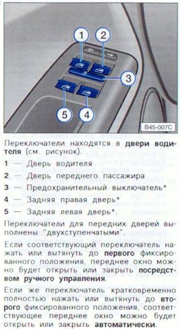

    Речь идет про закрывание и открывание стекл с кнопок в водительской ручке, т.е. после отключения аккумулятора стекла до конца в автомате не поднимаются когда нажимаешь во второе положение кнопку стеклоподъемника, нужно чтобы оно хотябы один разу уперлось в вверх, тогда блок комфорта адаптируется и автоматическое открытие и закрытие будет работать. Блок комфорта знает какое крайнее положение у стекла должно быть в закрытом состоянии и хранит значения в энергозависимой памяти, если появляется какое-то сопротивление при подъеме стелка до его верхней точки, то стекло останавливается и едет назад, это чтобы чего нибудь не отрезало в окне.
