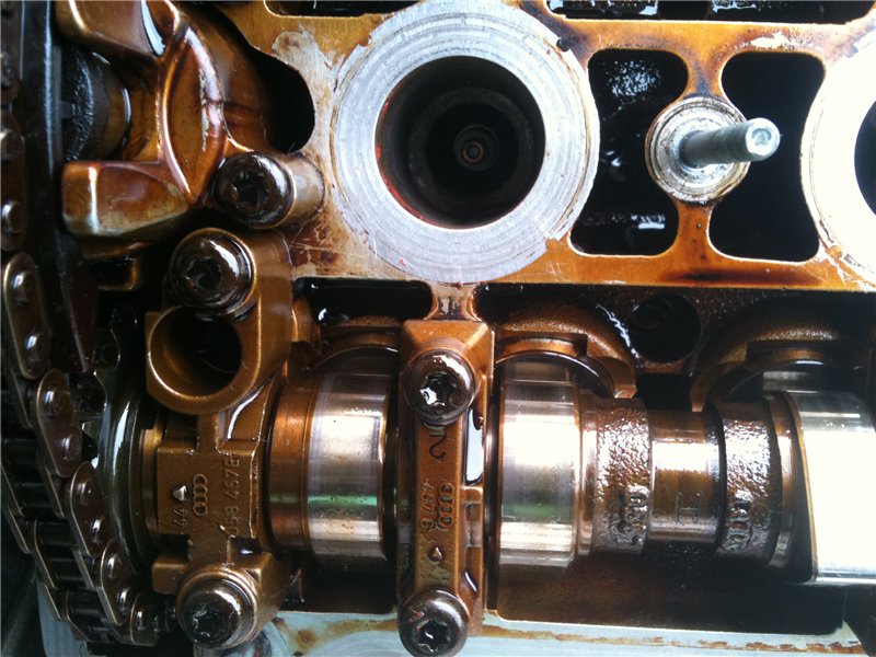

    OFF вопрос не по теме, от чего зависит цвет внутренностей головки двигателя, в данной теме практически как новый, у некоторых ярко медный цвет?

    Цитата Сообщение от witnessx Посмотреть сообщение
    ярко медный цвет
    Если в том месте где распредвалы, то возможно от масла Кастрол.
  3. #23
    Touareg Аватар для witnessx
    06.01.2008
    Москва ЮАО
    2,780
    Получено: 176
    Отправлено: 235
    Ну да, вот так
    А чего так сразу кастрол, я у кого смотрел у многих так, только у кого светлее у кого темнее, у всех масло разное.
    Видимо зависит от набора присадок в масле
    Такой "лаковый" налет присущ Кастролу.
    т.е. если у меня так ,
    то значит был кастрол, хотя последние 100ккм, там был только shel, mobil и motul? Этот налет нужно как нибудь снимать или он работе не мешает?
    не мешает?
    Не мешает.
    М/б до тебя лили Кастрол?

    witnessx,
    у меня мотор всегда ездил на мобиле и сейчас на мотуле.Так вот даже намека нет на этот лаковый налет.Внутри все девственно чисто как из магазина
    машина с нуля в России.Кастрола не было точно.Говорят от магнатека такая быйда
