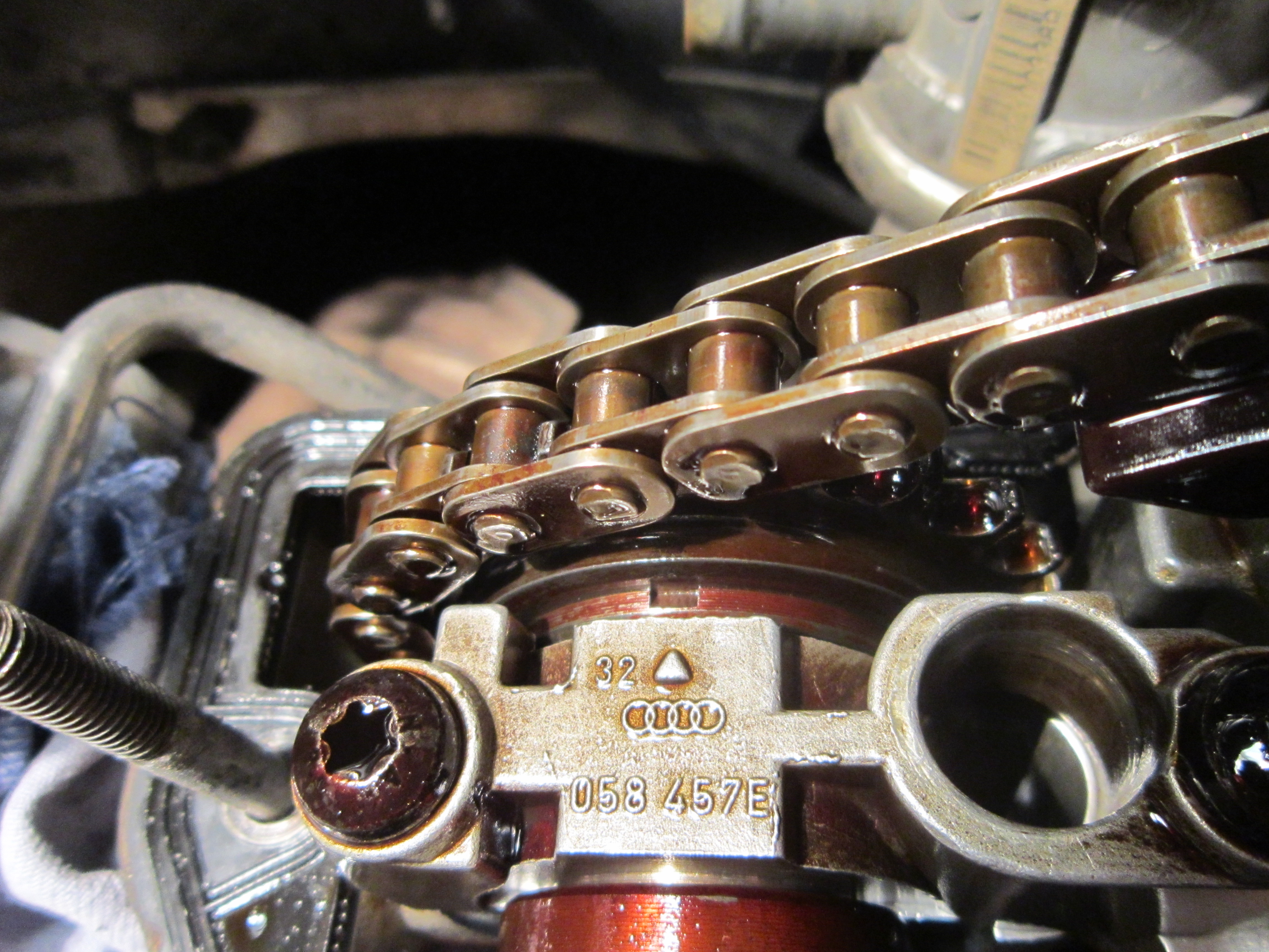

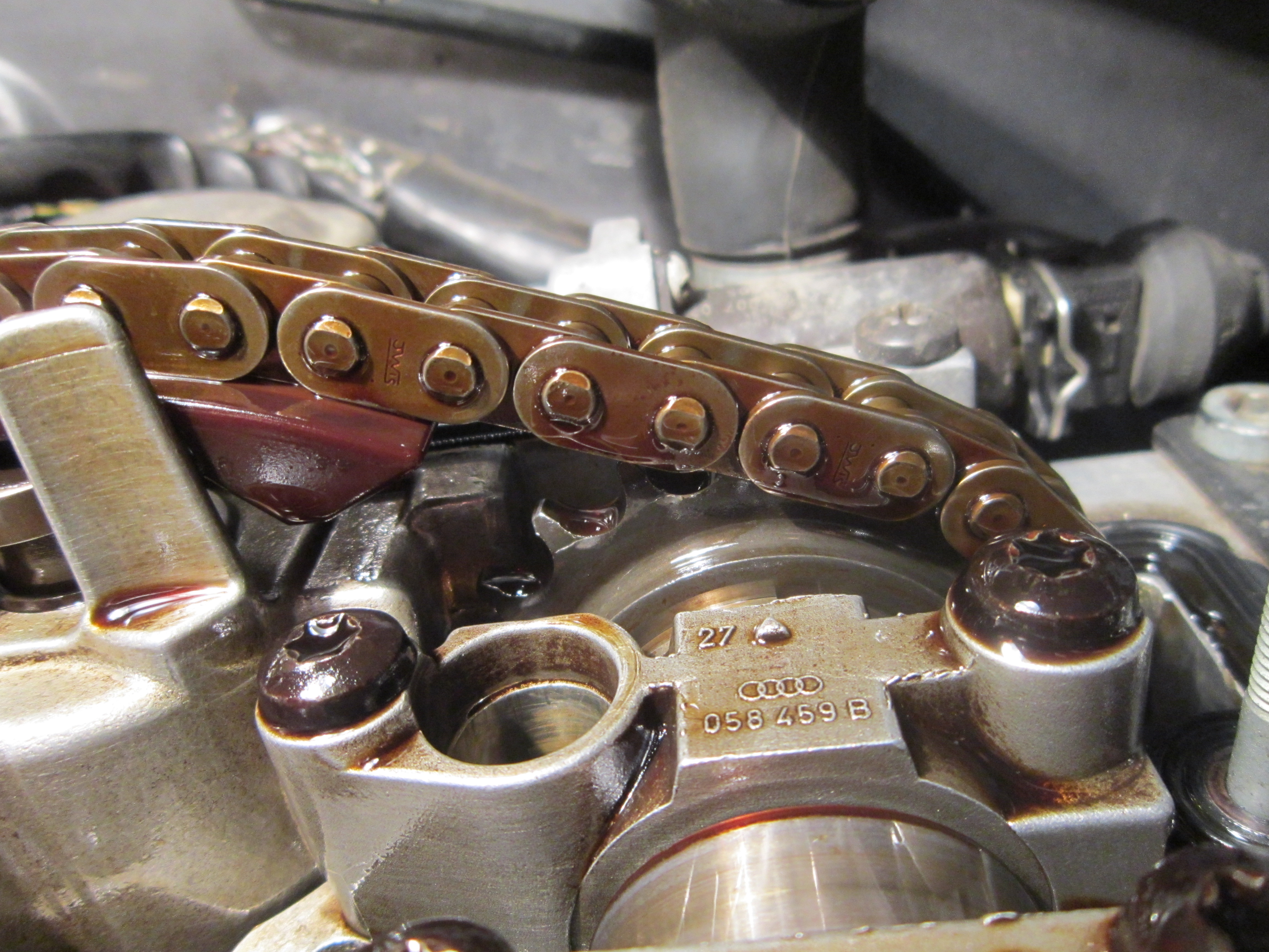

    Имеем мотор AWT 01гв.
    Метки колена и распреда стоят четко.
    А вот что под крышкой головы наблюдаем:
    Впускной вал сдвинут в стороне более раннего открытия, так ведь?
    Роликов 16 между распредами...?

    так ведь?
    Так. Вроде бы должно быть наоборот. Выпускной вал д/б немного сдвинут.
    Да. 16.
    Метки стоят ровно, выпускной в пределах, а впускной перевернут.

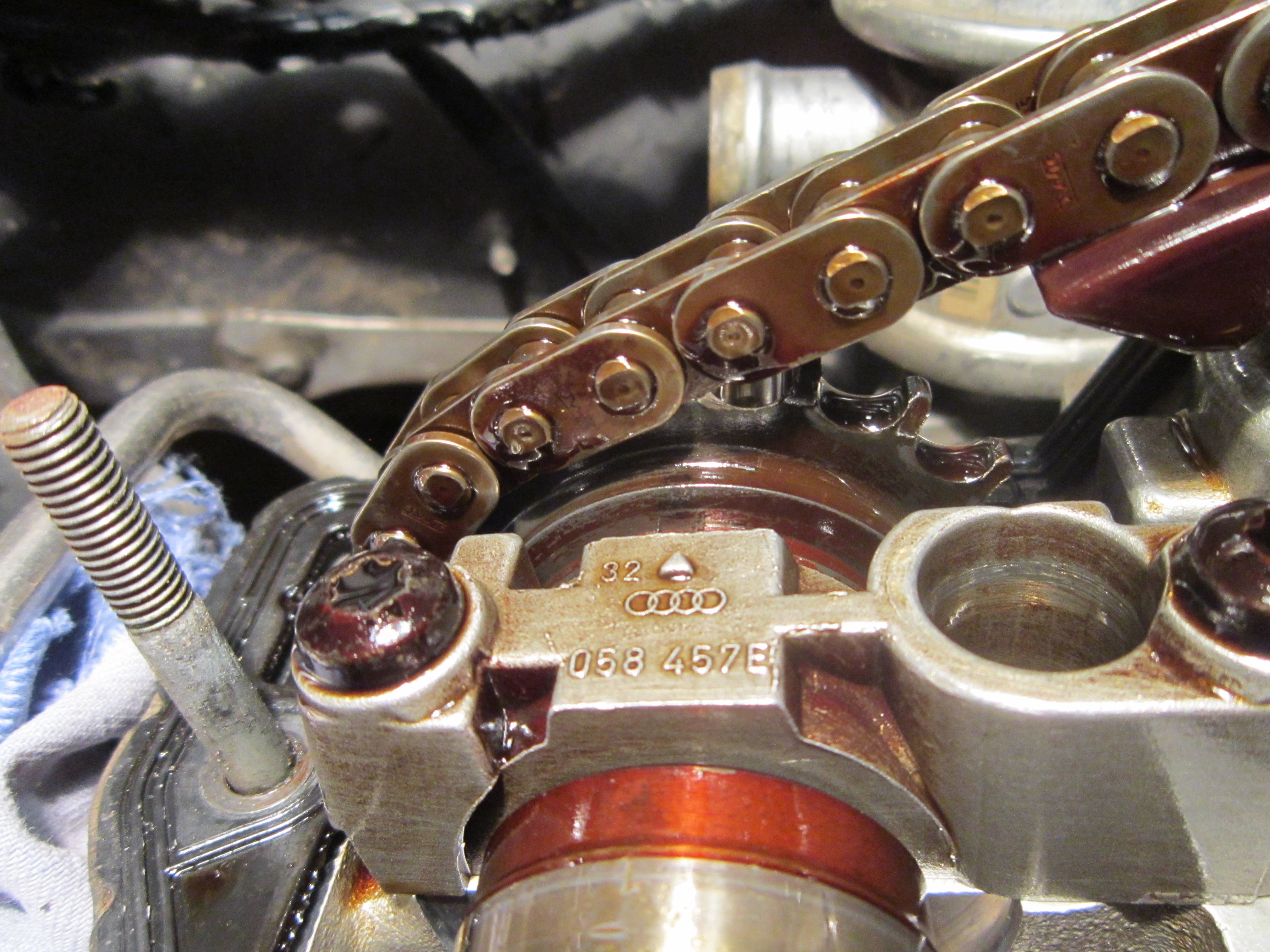

    Вань, у меня глаза кривые (или фото такое) или у тебя 15-ть роликов между метками ?
    (склоняюсь к первому но все же решил уточнить =))
    Лех, все фотки сделаны в одном состоянии - в совпадении меток. Мы считали 16
    Это не у меня, кстати
    Я фотки и выложил...суть проблемы, мотор воздух не берет на верху. Говорили с Лешей вчера, он сказал, что вполне вероятно из-за неправильных это может быть!
    Я тоже 15 насчитал ....

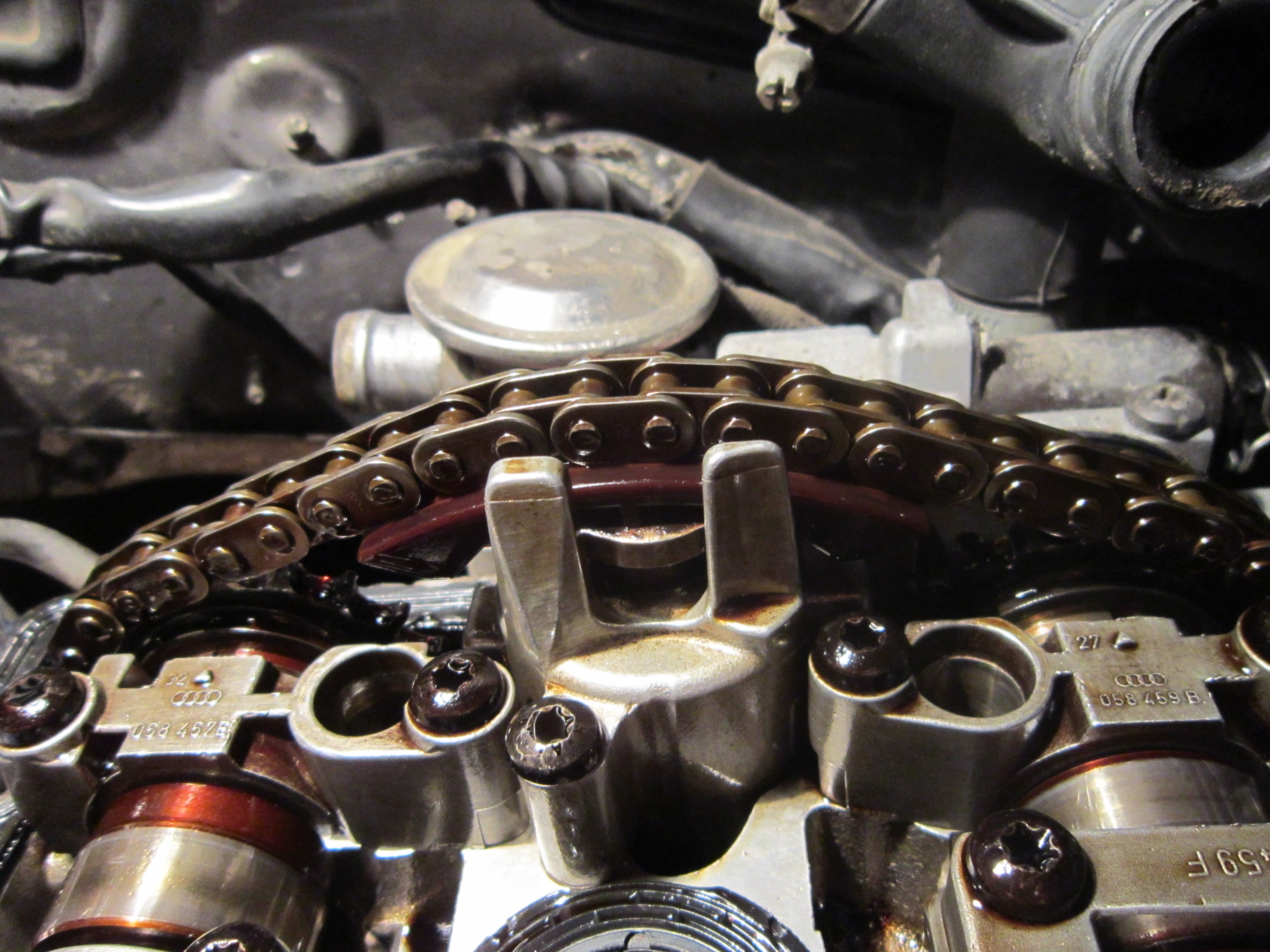

    Роликов 16 просто считать надо по хитрому. Может просто цепь растянута?

    По поводу первого и последего звенка есть другие фотки, там видно, что то, что я отметил красным это как раз в пределах меток
    Около 100 пробег цепи.
    Менять будем на СВАГ + переставлять распредвалы.
    На всех фотках мотор в одном положении!

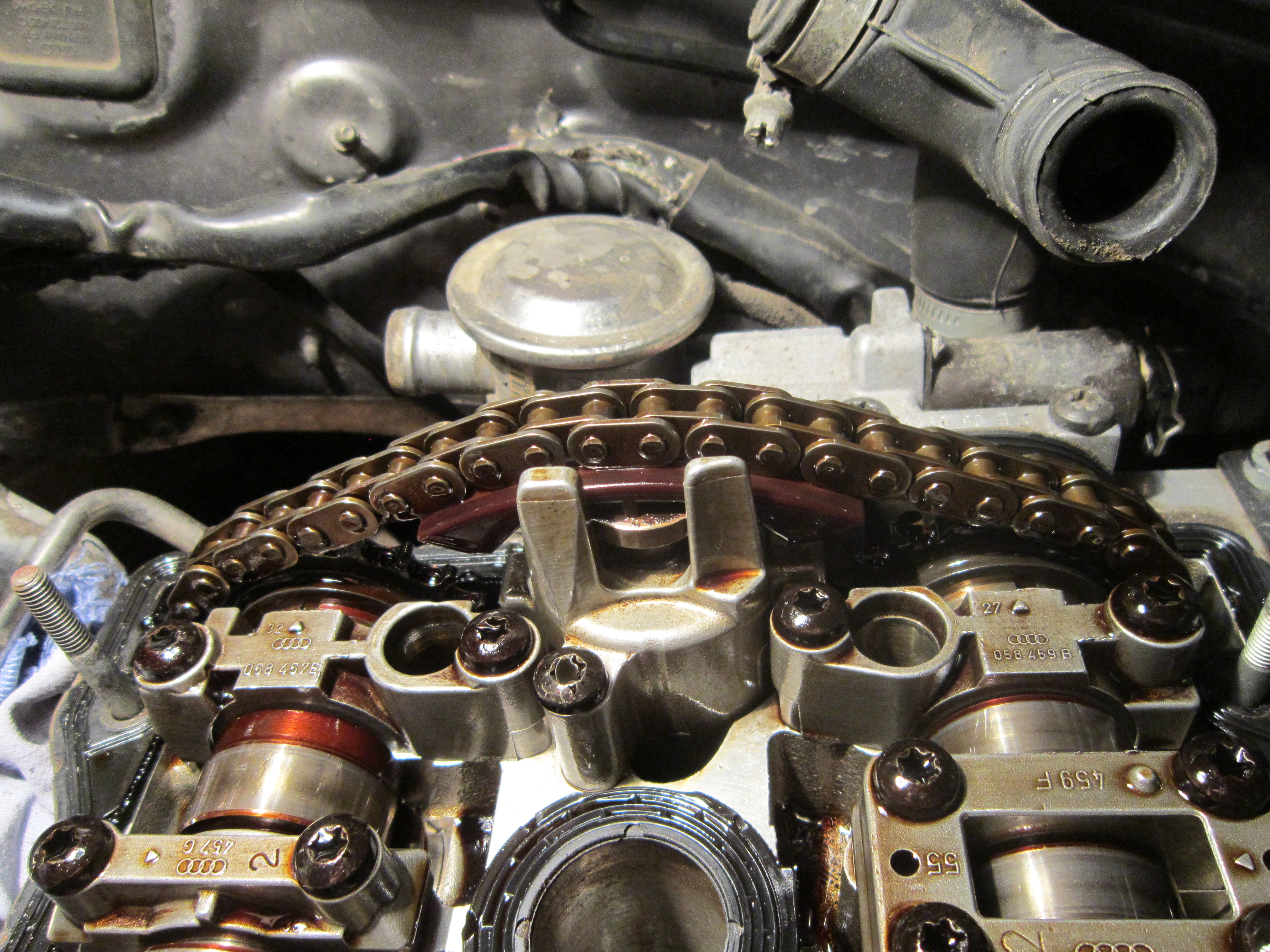

    У нас получилось 16 роликов, но при этом не совпадает метка на впускном распреде

    Правая метка убежала на пол звена
    вывод, что цепь длинновата
    Из-за вытянутой цепи?

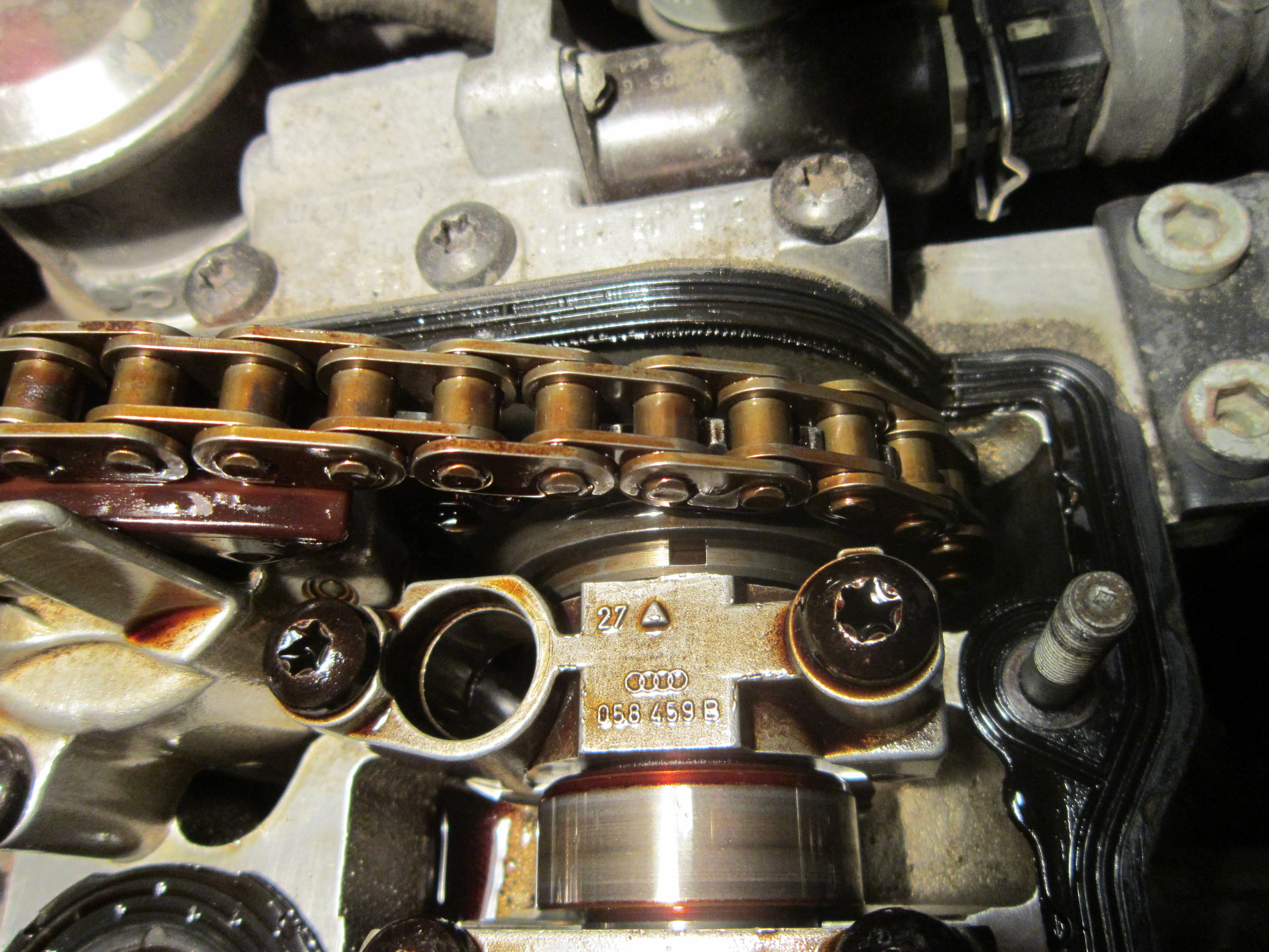

    Очевидно что это единственная причина, но при условии что натяжитель не сведен и цепь лежит плотно....

    TurboKoT, Цепь тебе полюбасу покупать!
    Это понятно Мне надо понять по поводу метки, из-за цепи она ушла или я изначально неправильно собрал
    PASSAT B5+ 2001г.в., 1.8t AWT, теперь МКПП 6 ст, перевалил за 250 л.с. продан ((
    08.06.2010
    22
    У меня было точно так же, как у автора на фото, 10 дней назад меняли цепь и натяжитель, т.к. была ошибка по распредвалам. Старая цепь была один в один по длине с новой. Вывод - износился натяжитель.

    Вывод правильный . почему то постоянно вспоминают ,что он натяжитель ,а то ,что именно он двигает плечо цепи либо вверх ,либо вниз (перемещая именно впускной вал!) -забывают .. цепь откровенно растянутая попадается не часто и вызывает обычно ошибку по Холлу ...
