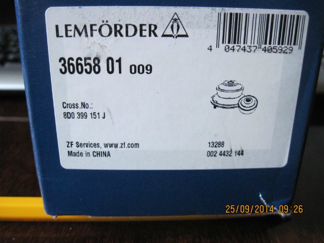

    кто скажет , чем отличаютя подушки Lemforder21114 01 от Lemforder36658 01 ? Обе идут как заменители оригинала 8D0 399 151 J.
    На твою машину вот эта: 36658 01

    noxeone,
    Спасибо, а то смотрю на картинки, вроде одинаковые, да ещё экзист в блуд вводит.

    На моей машинке левая и правая разные, а правая как у тебя. Noxeone указал на 36658 01, уже заказал - придёт сравню со старой.

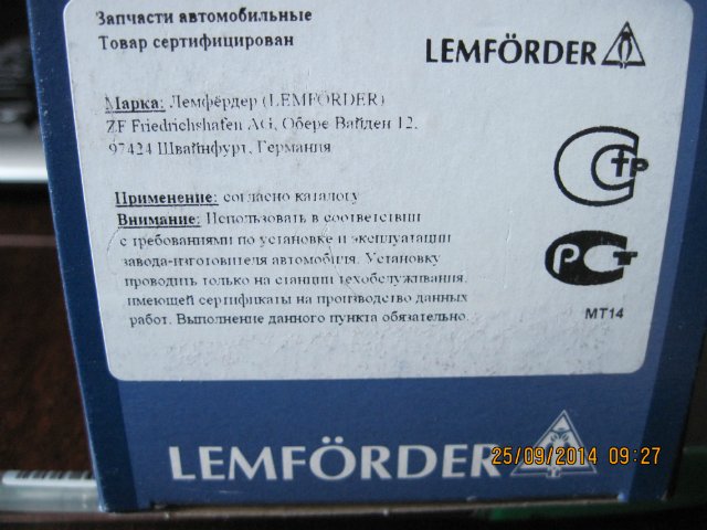

    Пришла подушка Лемфёдер сделано в Китае, уже и Лемф клепают в КНР. Поставил вместо родной, у которой были трещины в резине. Стало хуже, на холостых появилась мелкая вибрация на руле, чуть прижмёшь руль руками - пропадает.
    Вспомнил такой нюанс. На старой родной подушке была надпись на резинке на немецком языке " зелёный" и краской намазано было зелёной. А запасная пришла белая- без красителя. Похоже, что это как-то влияет на жёсткость детали, хотя наощупь резина не дубовая.
