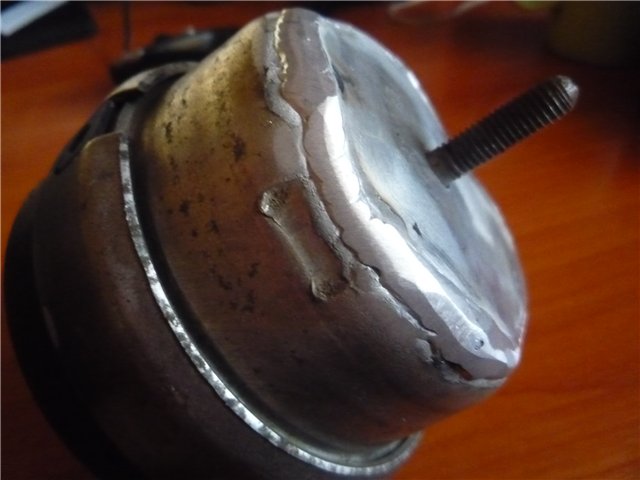

    Всем доброго времени, год назад поменял подушку двигателя точнее обе, но брал дешевый китай, затем поменял на кортеко, его все равно хватило на пол года как обычно треснула в районе шпильки нижней, сейчас нашел старую в очень хорошем состоянии, решил обварить,но она оказалась алюминиевой,нашел аргон обварил, хотелось бы выслушать мнения и коментарии по проделанной процедуре!???

    А просто нормальную оригинальную подушку не купить? Без колхозов, без затей. Просто купить, поменять и забыть... Не?

    согласен, аргона на долго не хватит, в такой конструкции, которая создана гасить вибрации!

    каждые пол года менять подушки дороговато выходит
    сейчас на фото оригинальная подушка не текшая почему бы и не отремонтировать, пластину наварили толщиной 2.5-3мм, там алюминий он трескается у каждого 3го, только каждый второй об этом знает, остальные так и ездят с щелчками

    аргоном с присадками варят все что угодно и картера и диски и ездят, даже те кто не подозревают что они варены, так что на аргон нагаваривать не нужно, при варке два метала расплавляются и сливаются(условно)!дали гарантию!

    Если она до сварки выполняла свою функцию(хорошо работала)то будет ездить лучше новой

    nikola_, купи новую оригинал. Усиль её пластиной, как задумал и забудешь про неё навсегда. Только делать это нужно на НОВОЙ оригинал.

    нуу, это самое главное! Тут дело не в аргоне, а почему она лопается, за такие короткие сроки.

    согласен на все 100% Если подушку изводит, то в этом кроется причинно-следственная связь. Не надо подушки менять, надо искать причину.

    удары при переключении, коробку под замену возможно и маховик!

    подушку обваривал оригинал в идеале, посмотрим что будет когда поставлю!
    ну вот видишь! Сам ответил на свой вопрос.

    денег пока нет,меняю турбину,а ездить нужно, сцепление стараюсь не дергать тогда нормально!
