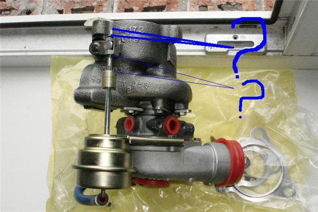

    dron842, молодец Теперь для статистики замерь расстояние от среза штока актуатора до первой гайки

    Если можешь - давай, посмотрим что там. Штангельциркуль есть - с точностью до десятых желательно бы

    komsernik, штангеля нету,но могу на новой турбине щас сфоткать приложив линейку

    Вот сфоткал.Смотрите на здоровье))

    Цитата Сообщение от dron842 Посмотреть сообщение
    Вот сфоткал
    фигасе.. на фотке выше - между 7 и 8 мм от среза до гайки, а у тебя получается 4 мм. Всю статистику сломал

    komsernik, всмысле??по подробнее.Я в этой теме дуб дубом.Хочу побольше узнать??Чтото плохо у меня?

    В том смысле, что: получается каждая турбина имеет свои настройки актуатора/пружины клапана вестгейта. Видимо зависит от производителя, качества материалов и т.д. В тех ККК, что я видел в натуре и на фото, от среза до гайки - 7-9 мм.
