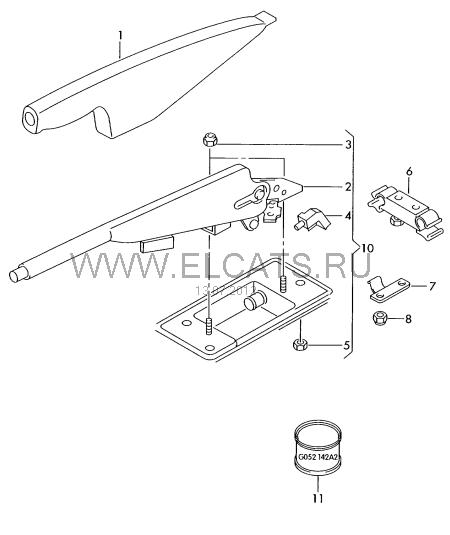

    Xameleon, переключатель ты имеешь в виду - №4? Сама трещотка работает?

    komsernik, все верно.
    Отвечу чам себе. Долго гуглил по номеру микрика, в итоге не ебэе нашел ручник б/у на котором то и был замечен главный герой темы 1H0947561A =)

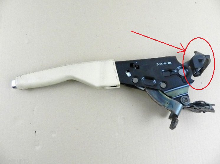

    Прости, это у меня мозила криво работает, в др. темах исправно фотки грузила, а в этой теме не грузила. Красным объведен сам концевик, на фотке ручник поднят максимально вверх, прекрасно виден шток концевика, когда опускаешь ручку ручника шток концевика заходит внутрь и разрывает контакты, на концевике гнездо в гнездо вставляется штекер с двумя коричневыми проводами (минус). Есть и номер концевика, не вижу ничего сложного. У тебя то сам концевик есть?

    да. красным обведен не только сам концевик (он у меня есть), но и скоба, в которую он вставлен. так вот нет у меня этой скобы, чёрт её дери. или я смотрю не туда. ничего не понимаю. она же на заклёпку приделана, верно?

    Может в В5+ по иному сделано .
    У тебя нет детали по номером 2?
