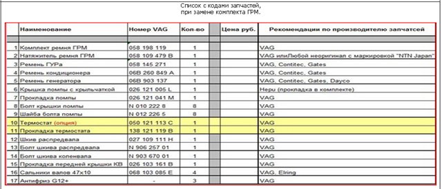

    Собираюсь поменять ГРМ с роликом, что еще посоветуете поменять? (Делать буду в сервисе, 2ой раз платить неохота.)
    Авто не так давно(3 месяца), и со внутренностями я пока не знаком на "ты". Ремни там еще какие-то есть и ролики... подскажите в общем, что заменить там можно(время ТО настало), 75000 пробег. Поменял уже все фильтры, свечи, прокладку головки клап. крышки(потело), масло. Да, с машиной проблем нет никаких и хочу что бы их не было!
    Вопрос можно задать короче: Что меняют вместе с ГРМ, когда лезут под капот?
    Про тему "номера деталей" слышал, но прежде, чем искать номер, надо знать хотя бы название)

    Ремень ГРМ, ролик натяжной, механизм натяжителя(в его составе маленький ролик уже есть), помпу - это обязательно. Приводные ремни и ролики гены-гура и кондея по усмотрению.
    tahoe, у нас она отдельно - на усмотрение хозяина

    Life, вот полная заморочка - выбирай:

    Сальники валов -полюбас!
    Да, верно, в сервисе спрашивают менять или нет.
    Но замена помпы, при замене ремня, это классика из серии "скупой платит дважды".
