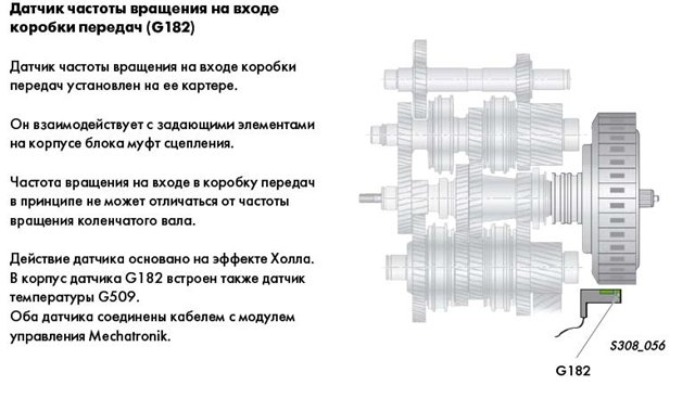

    Нашел в описании коробки
    Датчик частоты вращения на входе коробки передач (G182)
    Датчик частоты вращения на входе коробки передач установлен на ее картере.
    Он взаимодействует с задающими элементами на корпусе блока муфт сцепления.
    Частота вращения на входе в коробку передач в принципе не может отличаться от частоты вращения коленчатого вала.
    Действие датчика основано на эффекте Холла.
    В корпус датчика G182 встроен также датчик температуры G509.
    Оба датчика соединены кабелем с модулем управления Mechatronik.
    Использование сигнала датчика
    Сигнал датчика частоты вращения на входе коробки передач используется вместе с сигналами датчиков G501 и G502 для определения
    проскальзывания муфт сцепления.
    Получая эти сигналы, блок управления может достаточно точно регулировать процессы замыкания или размыкания муфт сцепления.
    Последствия отсутствия сигнала датчика
    При отсутствии сигнала датчика блок управле ния использует заменяющий его сигнал частоты вращения коленчатого вала, получаемый через шину CAN.

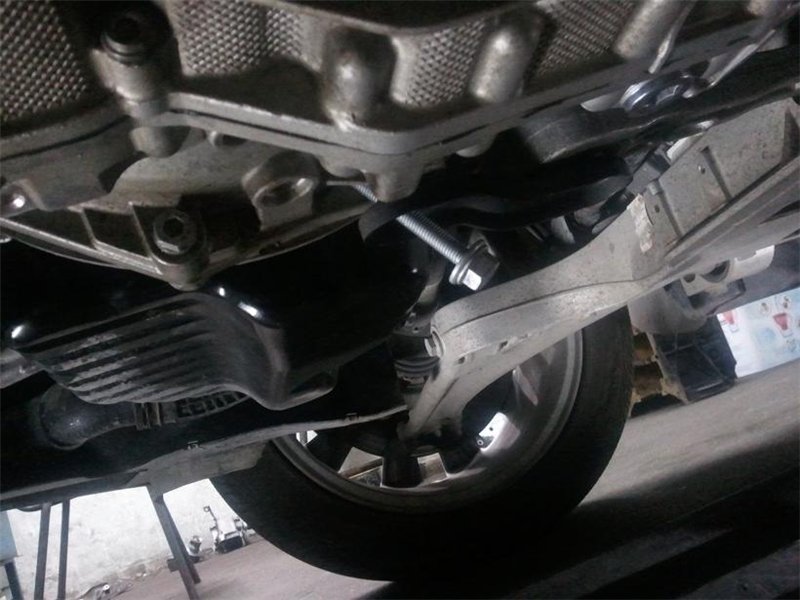

    Для снятия крышки мехатроника, чтобы добавить места, (тобишь поддона коробки) откручиваем нижнюю подушку и толкаем коробку назад и стопорим таким макаром (замечу это я сам придумал ))

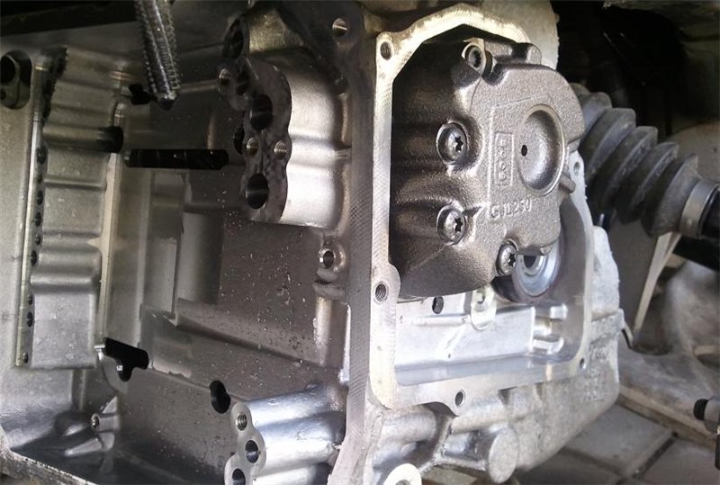

    Вот эту крышку, заодно снимем и крышку насоса масленого, чтобы видеть датчик

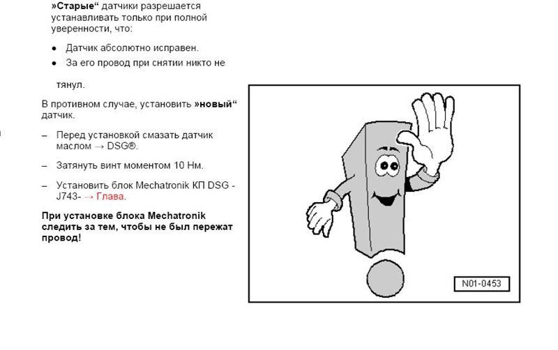

    Немного технической инструкции
    Более в .pdf формате

    С позволения автора, добавлю одно важное уточнение. Для снятия мехатроника обязательно нужно снять крышку маслонасоса, ибо в ней есть выступ, фиксирующий "усы длинного клюва" выходных датчиков G195, G196. В противном случае "клюв" будет сломан. На третьей фотке хорошо виден маслонасос, задающий диск и выступы под фиксатор.
