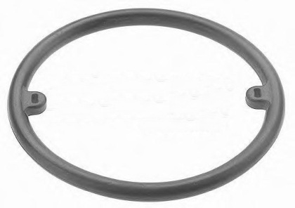

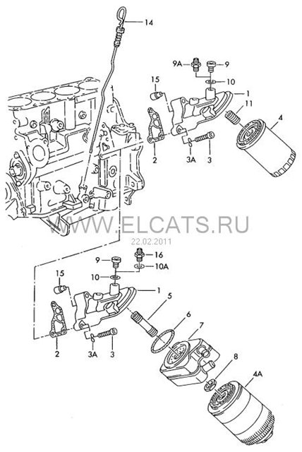

    SUREN, прокладка головки блока в норме, с ВКГ все в порядке? Возможно, прокладка маслоохладителя - наша болячка - №6:
    № 038117070А, подходит просто резиновая прокладка от маслофильтра
    фото не можешь сделать?
