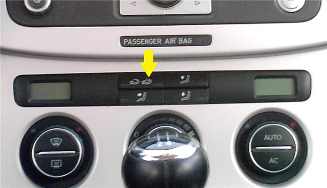

    Здравствуйте. Что-то не нашел в инструкциях. На панели управления кондиционером две кнопки циркуляции воздуха. Одна обычная, а вторая "авто". Что за такая кнопка и как она работает, кто знает, отзовитесь. Заранее спасибо за ответ.

    Думаю речь о кнопке автоматического включения рециркуляции, препятствующей попаданию неприятных запахов в салон. Т.е. при нажатой кнопке в обычном режиме воздух тянется забортный, а при определенных исходных событиях климат переводится в режим рециркуляции.

    В инструкции нет описания. Смотрите фото.

    Это автоматическое управление заслонкой при появлении загрязненного воздуха.
    Я только на Тигуане видел такой вариант.

    Мне при продаже говорили, что стоит датчик загрязнения воздуха, но к таким заявлениям с недоверием отношусь - слишком сложен быть датчик для такой незначительной функции (газоанализатор что ли стоит?). Где-то видел информацию, что при нажатой кнопке автоматической рециркуляции климат переключается на рециркуляцию при срабатывании омывателя лобового стекла для предотвращения попадания запаха омывающей жидкости и при включении задней передачи для предотвращение попадания выхлопных газов в салон - такой алгоритм более правдоподобен. Что правда не знаю, но у меня кнопка всегда нажата и при включении заднего хода действительно слышно работу заслонки.

    действительно - есть такой датчик качества воздуха.
    вот что написано для фаэтона, надо думать, что и для пассата может оказаться правдой:
    "В ливнеприемном коробе установлен датчик загрязнения воздуха. Датчик непрерывно следит за концентрацией вредных веществ.
    Система управления микроклиматом автоматически переключается с приточной вентиляции на рециркуляцию, если концентрация вредных веществ в наружном воздухе превышает допустимую, а также при совместном включении стеклоочистителя и омывателя стекла.
    Кроме того, рециркуляция автоматически включается при движении задним ходом, чтобы предотвратить попадание отработавших газов из выхлопной трубы в салон. Как только нормальный состав воздуха за бортом восстанавливается, рециркуляция автоматически прекращается."

    Встречается такая фишка и на В6. Правда работает криво, успеешь за КАМАЗом надышаться, пока на рецирк автоматом перейдёт...
    На всех дизелях В6 это работает по умолчанию, без кнопок...

    Датчик загрязнения воздуха реагирует на некоторые газы, а не на все запахи, да и чтоб учуял нужна определенная концентрация, поэтому от запахов не спасает, но хоть от чего то. Если кому интересно, есть описание работы небольшое:

    у меня на В6 2,0 TDi, 2008 (СВА) есть такие кнопки, при нажатой рециркуляции с "А" : идет забор с улицы, при попадания загрязного воздуха включается рециркуляция.
