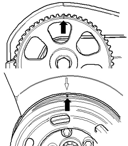

    А можно ли посмотреть ГРМ с минимальными разборками?
    А цепь из-за масла может стучать? Сходил - прислушался. Рокот идет от цепи. Масло 2000 км назад залито. Mobil 3000.

    Из-за недостаточного давления - износ маслонасоса, забитый маслоприемник. Мобил 3000... Мое мнение - не очень, ездил на нем, перешел на Shell Helix Ultra 5W-40 допуски VAG VW 502.00/505.00/503.01. А так - на вкус и цвет...
    можно - переднюю защитную крышку снимаешь, прокручиваешь колесо, чтоб на шестерне распредвала и крышке установилась метка, смотришь фонариком вниз - на кожухе шкива коленвала тоже должна попасть.
