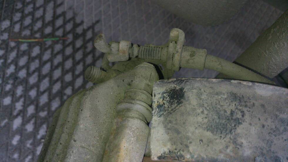

    Подниму темку. Совсем пропал ручной тормоз. Колодки заменены год назад. При поднятии ручника тросик должен тянуть скобу, ту что на фото?
    И визуально должно быть видно как трос тянет?
    Так вот у меня этого не происходит на обоих колесах. Трос оборван?

    Что гадать то, снимай троса с суппортов и проверяй суппорта и троса. На фото видно по положению рычага ручника и троса, что либо ручник дернули до предела, тогда суппорта не работают, либо троса загнили и не отошли назад, а скорее всего и то и то надо делать. Разбирай и проверяй.
    Несколькими постами выше ты правильно написал-нехрен лезть в механизм, если незнаешь как он устроен и функционирует. Когда менял колодки незнал что поршня разжимать нельзя. Наверное как итог ручник и не держит. По началу держал, и от времени стал все хуже и хуже держать, в итоге вообще перестал работать.
    То есть на фото положение рычага и тросика соответствует поднятому положению ручника?
    Боюсь придется еще и к ручнику подбираться, а это термозащитный экран снимать, и есть вероятность что шпильки его крепления отломаются.
    Да, на фото ручник зажат до предела, при исправном ручнике так сильно рычаг не поворачивается. При снятии с ручника рычажок должен вернутся назад до упора в болтик в суппорте. Еще вроде возвратной пружины не хватает на рычажке ручника или ее не видно.
