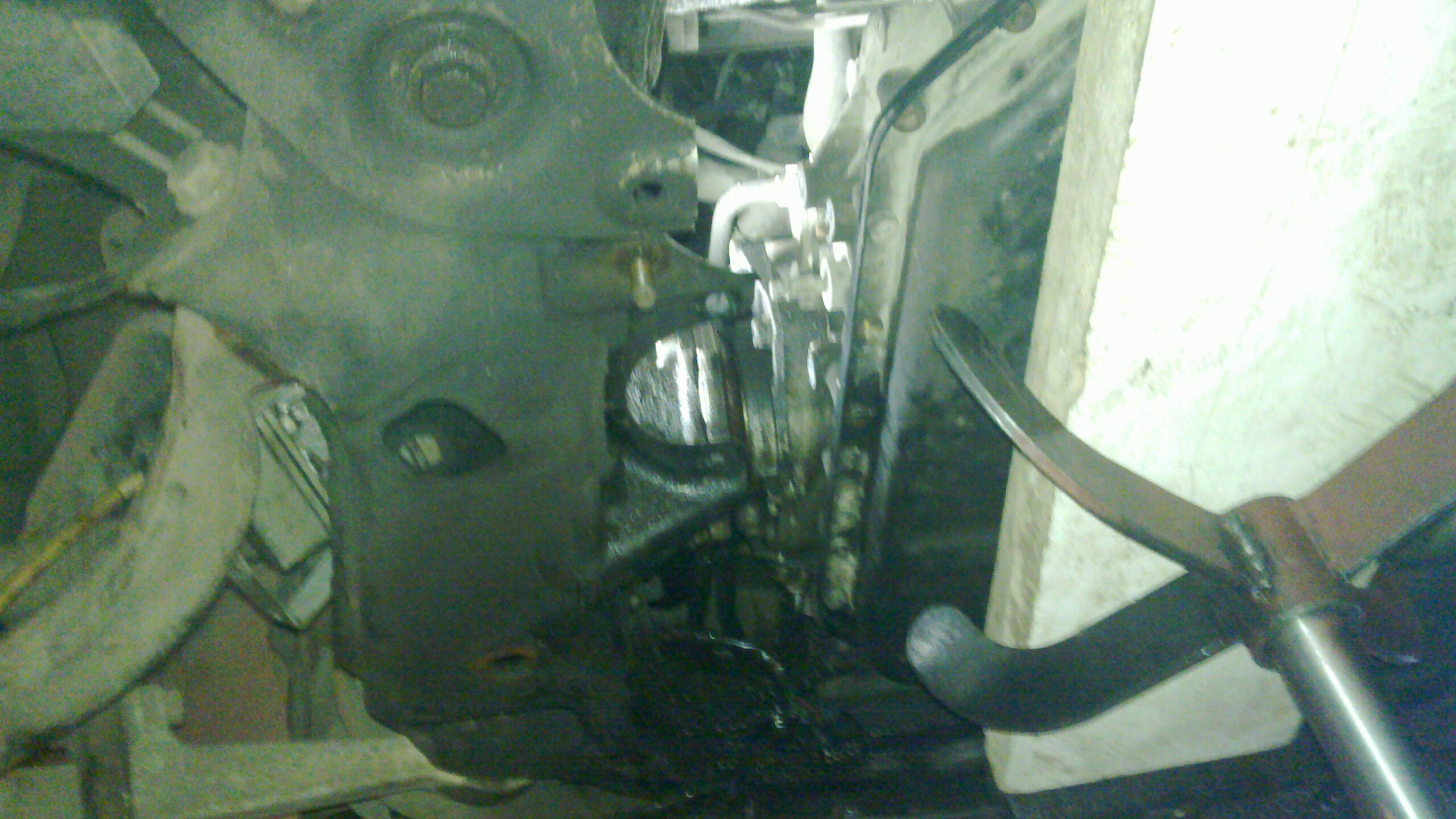

    Много прочитано но не могу найти где он находится
    это он и есть Датчик F125

    lord361, да. Под опорой он и стоит.
    спасибо уважаемый

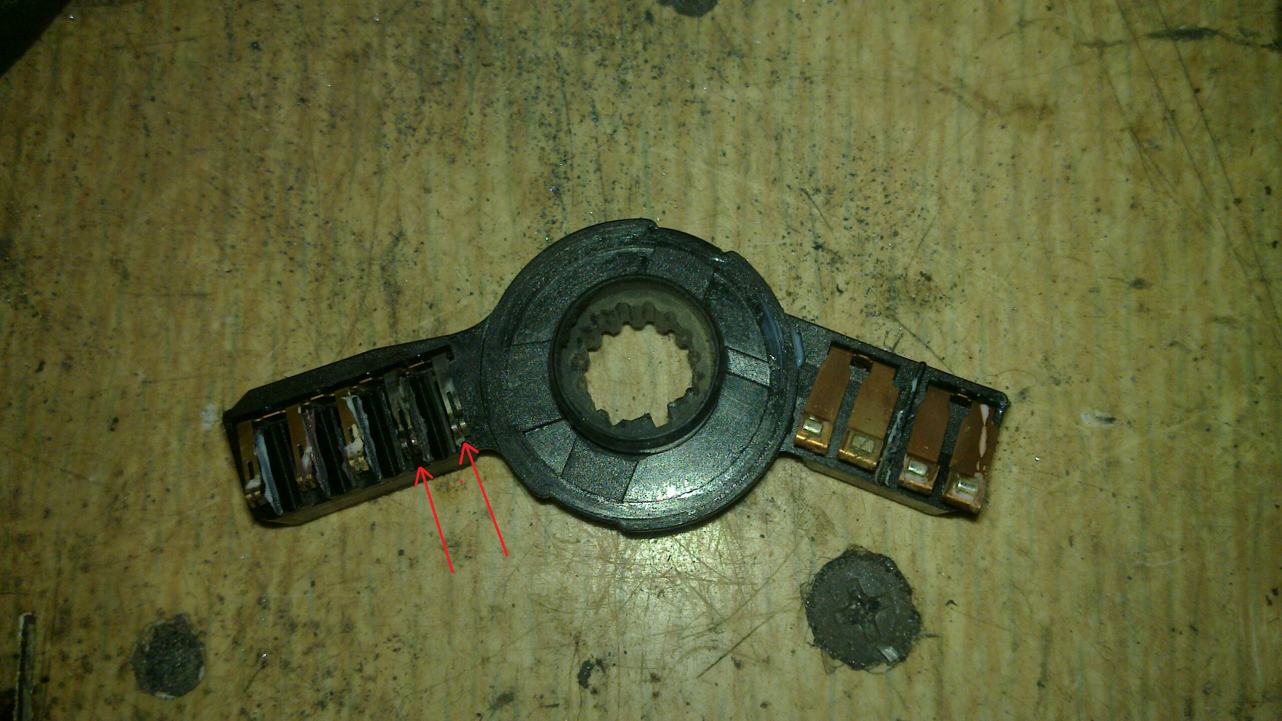

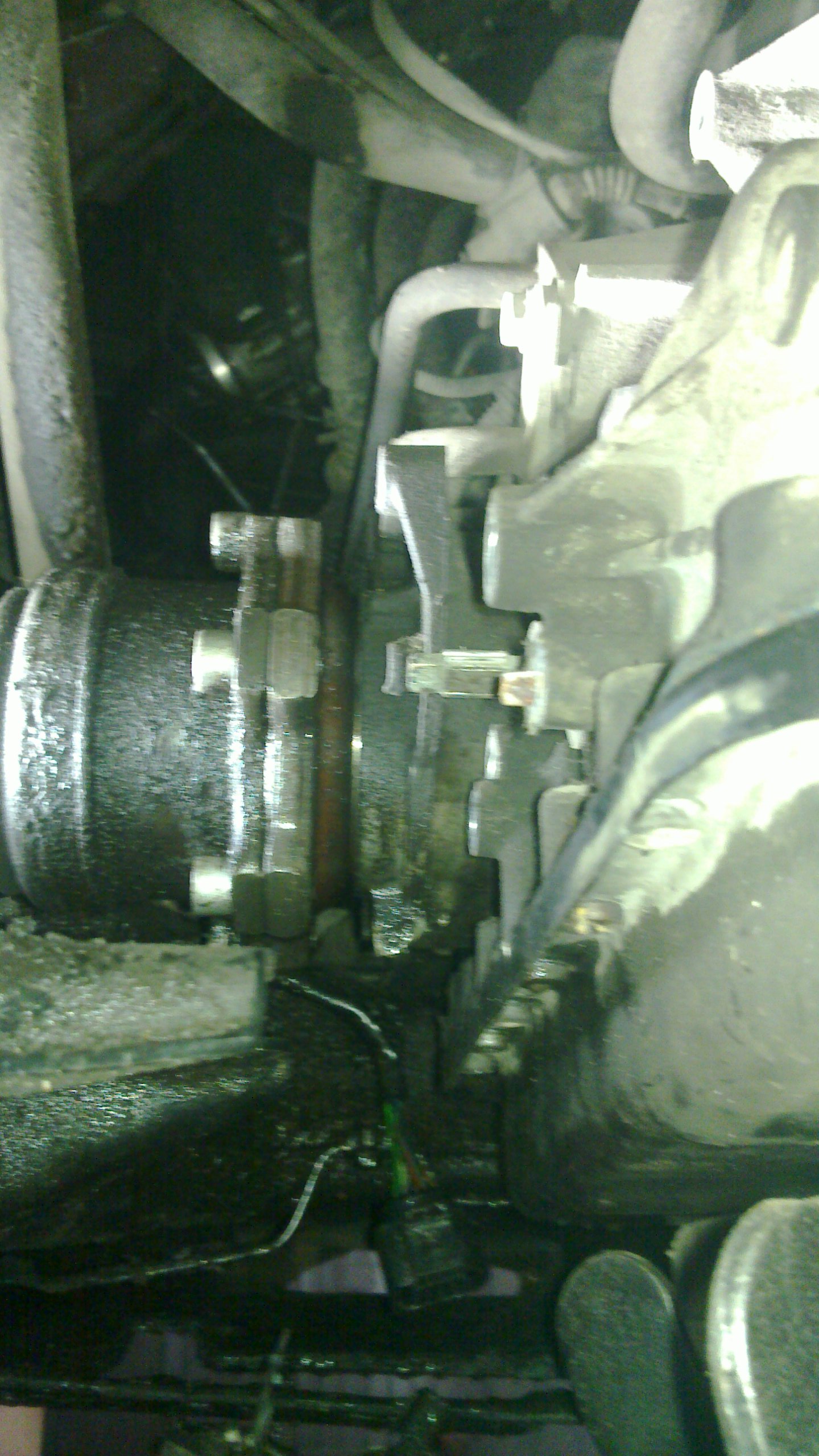

    после замены масло как не странно вышла ошибка F125 и коробка работала в аварийном режиме. после ночи блуждение на форуме понял что нужно вскрыть датчик. на фото где стрелка контакт был чёрный (это уже после чистки)
    на этом фото 2 контакта тёмные
    всё это дело очистил и собрал обратно)))) заработала как часики)) ошибку даже не сбивал просто она сама пропала)))
    для того чтоб снять датчик мне понадобился подъёмник и фигня чтоб держать коробку))

    После промывки мозгов было решено вытащить этот злополучный датчик Вытащил контакты обгоревшие почистил смазал и все собрал обратно. Вроде заработал, скорость увидел во всех положениях, УРА! Но сегодня утром опять та же байда невидет P, N, D, что делать? лезть в проводку?

    на рисунке выше красными стрелками у меня 1 контакт вообще на 30% съеден
