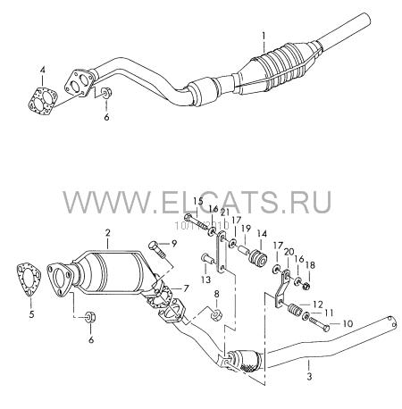

    Всем доброго времени суток, давненько я ничего не делал, и вот решил поменять гофру. поскольку колхозить со сваркой надоело (2 раза хреново проварили).
    купил трубу целиком.
    Теперь вопрос: подлез посмотрел - открутить приемную трубу от катализатора нереальноместа вообще нет.
    Может кто-то менял - поделитесь выдержкой из Эльзы, а лучше практическим опытом в этом вопросе.
    Зы: привод передний, кпп - автомат. приемной трубой обзываю кусок от катализатора до большой (средней) банки глушителя.
    Всем заранее спасибо.

    Lexa914, снимать от турбы, кронштейн возле гофры, резинки скидывать и опускать/вытаскивать вниз... болгаркой можно

    нижняя картинка, позишн намбер 3.
    т.е. открутить можно только вместе с катализатором? не хтелось бы менять и его прокладку тоже...
    вот такую штуку))

    Lexa914, мне кажется, от ката ее сложнее открутить - там реально не залезешь+все прикипело, я пробовал: и карданчиками с удлинителями и всяко-разно. Три гайки ката/кронштейн и вниз... Гайки ката я крутил обрезанным/обточенным рожковым на 17, все сверху, только короб воздухофильтра снять и выложить наверх, там где салонник стоит. Единственное - слухи ходят, что шпильки на турбе ломаются, но у меня все нормально было, три раза снимал/ставил. Прокладку да, желательно заменить бы...

    Я снимал , гофру новую вваривал ..... спокойно открутил кат от ТРК , внизу кронштейн открутил , и хомут соединительный , первую лямбду открутил , вторую оставил но откинул провод . Корпус воздухана убрал ибо мешается . Вытаскивать через капот выкручивая как винт ... в какую сторону не помню , походу будет ясно ... назад таким же макаром . Прокладку КАТ\ТРК можно и не менять если не сыпется и не прогорела , гайки там вроде медные в стальном чехле , пшикал их и шпильки ВД40 . А кат от трубы открутить не реально ... я пыркался и плюнул ... болты там только срезать болгаркой.

    мне когда гофру приварили ставил на свой пасик такую же приблуду как на фото, только получилось снизу продеть, соответсвенно без ката (как не пытался сверху продеть ник.я не получилось), кат с одной стороны наживлял к турбе, а уже приблуду к кату прикручивал через днище, но мягко сказать неудобно...

    Да без проблем Кат с Трубой всборе вынимается через капот . А вот откручивать\прикручивать приёмную трубу к кату по месту ... это просто полный трындец , особенно когда там всё прикипело .
    На Кате нижняя гайка немного трудная ... нужен кривой накидной ключ ... у меня такого под рукой небыло , я нашё у себя старенький ... болгаркой в ручке около головки вырезал уголок , согнул , и капнул сваркой ... всё отлично откручивается\закручивается .

    и еще раз да, только крутить надо в разные стороны
    или рожковый 17 обрезанный/обточенный, между гайкой и телом совсем маленький зазор
    Lexa914, если у тебя вся эта байда как на фотке: откручиваешь соединение турба/кат, снимаешь кронштейн, соединение труб под днищем, опускаешь максимально вниз кат с трубой, режешь болгаркой трубу как можно ближе к кату, вытаскиваешь кат с остатком трубы вверх, думаешь как отсоединить остатки трубы от ката (болгарку далеко не убирай), потом собираешь все в обратной последовательности; кат как можно ниже, цепляешь на него трубу и... О как!

    Ладно, всем спасибо за отклики, думаю в выходные заняться... придется все-таки кат откручивать...
