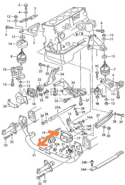

    Еще хотел узнать про переднюю опору,насколько она близко(сама труба)должна быть к этой плите.А то мне кажется что она слишком близко.(где то между трубой и плитой 5мм или максимум 1см)

    Ребят,я вот что думаю.Может у меня сама труба интеркуллера слишком близко расположена???Просто у прошлого хозяина было дтп,газелька Говорит задом сдавала и ударила в левый передний угол и крыло,капот,бампер,фару под замену.
    Я вот что думаю,может изза этого труба стала как то ближе к двигателю?Хотя труба другая стоит и разницы я не заметил.
    Может кто нибудь на днях в гараж пойдет и был бы презнателен если бы замерили расстояние линейкой от трубы самой до этого отбойника к которому прикручивается демфер.
    А то может у меня слишком близко все,и я бы снял например и подложил туда какие будь шайбочки,что бы труба была подальше.
    VW PASSAT B5 1999г 1.8T APU 190л.с.(чип моего производства) МКПП

    фото на форуме нашел и нарисовал на нем примерно что мне надо.
    Хочется узнать вот это расстояние.Сколько оно сантиметров.

    Вряд ли, там серьезная авария нужна, чтоб согнуть ее... где-то другая причина твоей вибрации.
    пальцем покажи, это:

    komsernik, я еще тот художник))
    Вот вам еще художество.
    Нужен размер вот этого пространства,отмечено красным

    нужен размер до площадки к которой прикручивается демфер.Так наверно лучше будет))Ну можно и до демфера
