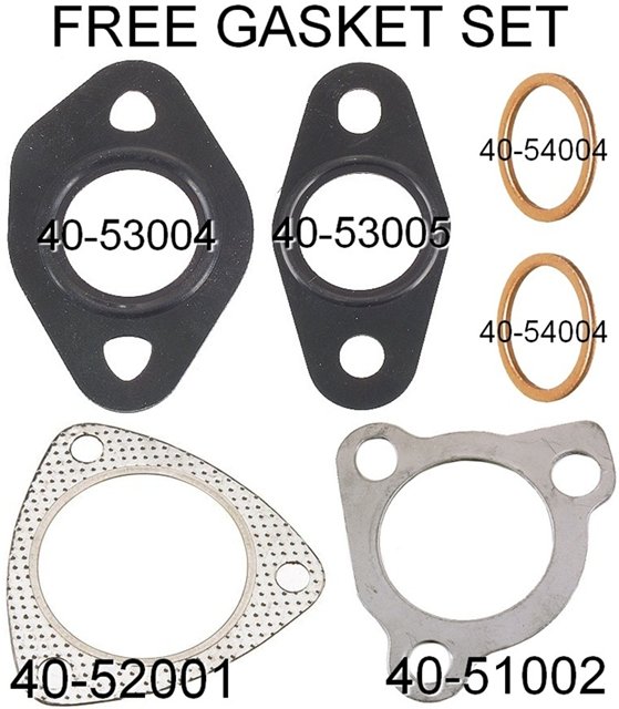

    Domingos, спасибо,сегодня буду звонить и заказывать эти прокладки.А как комплектик называется???
    комплект прокладок
    06A 253 039 E - коллектор/турба 200 р
    8D0 253 115 - турба/кат 400р
    Зав пятница, на работе выспишься
    агащаз
    коллектор/турба 40-51002, турба/кат 40-51001...
    верхние:40-53004, 40-53005 и кольца к ним - не знаю, очень похожи на турба/маслосвив и маслослив/поддон, но у меня (АЕВ) простые металлические, без колец.
  18. #38
    Во, во, похожи очень, они только на АWT я тоже колец не видел, просто металлические тоже.
