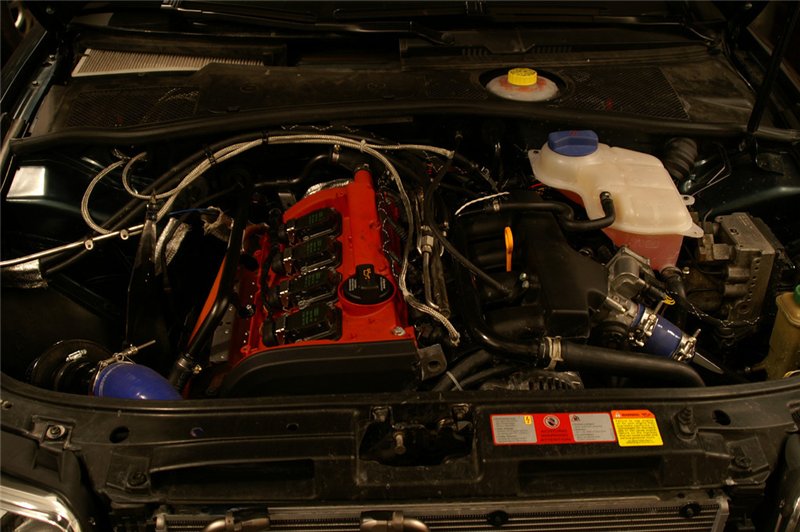

    Новую тему создавать небуду , кто может подсказать по таким катушкам проводам на них и шлангам в мет. оправе , от чего это все счастье ?
