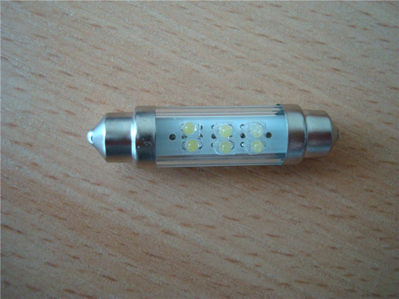

Спасибо.Сообщение от хранитель
отвечаю по лампам и обманкам.
диодная лампа-полупроводник, а значит имее достаточно маленькое сопротивление в одну сторону и не имеет его в другую. следует из этого, что при постановке таких ламп может произойти следующее.....
опрос БК(блок комфорта) происходит по всем цепям проводки, если нет достаточного сопротивления (стоит диодная лампа или перегорела нить накала ) он определяет её как обрыв, но это относится НЕ ко всем машинам, а более позднего выпуска, примерно с 2001 года.
если у вас такой авто, то делается это просто, последовательно диоду впаять резистор(сопротивление) мммммм....не помню на сколько Ом, но не большое примерно 10-15.
если ваша авто ранних годов, то там есть опрос БК при перегорании ламп только поворотников.
многие производители кЕтайстой техники удешевляют свой товар не включая в схемы нужные элементы-резисторы, но как я уже писал, если машина позволяет, то можно обходится и без резисторов, но желательно!
ток проходящий через диод точно такой же как и через лампу накаливания 12 V \ 55A, а его нужно ПОГАСИТЬ и гасится он резистором.![]()

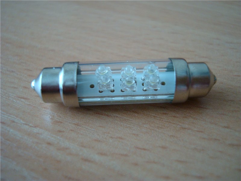

| Получено: 19 Отправлено: 29 |
А как у моих определить где "+", а где "-"? Или в этих - всё рано.Сообщение от Xctr
поставил диодные. Все светит прекрасно уже даже не 2-й год. Они наверное сразу с обманками, потому что я точно ничего не доделывал. Просто поставил взамен штатных ламп. Главное не забывать что у диодных +- нужно соблюдать.![]()
