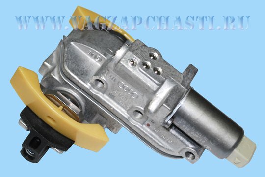

    А на APT куда она делась?
    То не приблуда, а фазовращатель.
    95г машина?
    На Пассатах то на всех АДР есть фазовращатель(с эл клапаном).
    На АРТ я фазовращатель с электроклапаном снял,и заменил его на фазовращатель без электроклапана(со старого мотора)
    Машина 95 года,почти что первых выпусков.поэтому она идет без электроклапана... Ну как еще объяснить?))

    Я в курсе, на АЕВ такой же без клапана был
