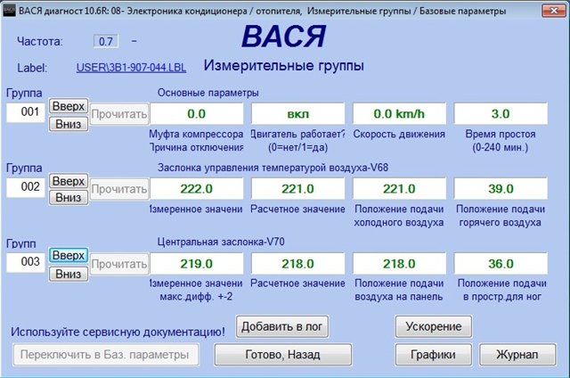

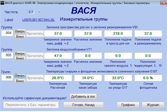

    Предистория: 2,5 месяца назад протерся алюминивый патрубок - пайка, опресовка, заправка - все отлично.
    Но сегодня началась игра с климотом: на улице +36, климат просто обжигает. в режиме econ на много прохладнее. Сбежал с работы за ноутом и провел проверку: ошибок нет. Но после проведения теста исполнителей вылезла ошибка:
    Адрес 08: Электроника кондиционера / отопителя Label: 3Bx-907-044.clb
    Номер блока управления: 3B1 907 044 C
    Компонент и/или версия: CLIMATRONIC C 2.0.0
    Кодировка: 11000
    Код мастерской: WSC 01266
    VCID: 2142199D81A1
    1 неисправность:
    01274 - Исполнительный электродвигатель заслонки воздухозаборника-V71
    37-00 - неисправен
    Все вентиляторы крутятся, компресор работает.
    форумы и решения, было решено разобрать и посмотреть. Сняв электродвигатель заслонки V71 и вскрыв его ничего криминального не обнаружено, все части целые, даже в смазке. Подключив его - обнаружил заедания. Т.к. время было позднее все вкинул назад, провел адаптацию через базовые установки - результат прежний. Немного поразмыслив, руками помог ему перейти в крайние положения (рецелькуляуия/улица) - результат тотже, улима просто обжигает.
    Приехав домой, проверил компом еще разок - ошибка не ушла.
    Так же отчетливо слышен гул, как при опресовке теплотрас в домах - воздух гуляет по трубкам, в районе пластикового кожуха, что расположен левее кожуха с моторчиком.
    Вопрос в следующем: V71 - влияет ли на температуру климы?

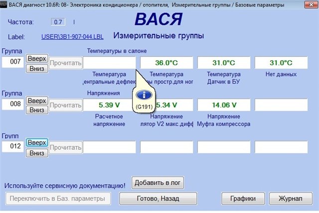

    В процессе иследования параметров климы заметел, но мой взгляд, важную деталь: группа 7 блок 1 - нет никаких данных, просто пустое окошечко, а это показания датчика G191 - датчик температуры центрального дефлектора, возможно ли, что он неисправен? и из-за него происходит нагрев а не охлаждение воздуха?
    Скрины групп измерений:
    Мои действия: проверить давления фриона - завтра. Ремонт V71, или покупка друго.
    На что еще посоветуете обратить внимание? Что может вызывать такую ситуацию? Буду благодарен за любой совет.
