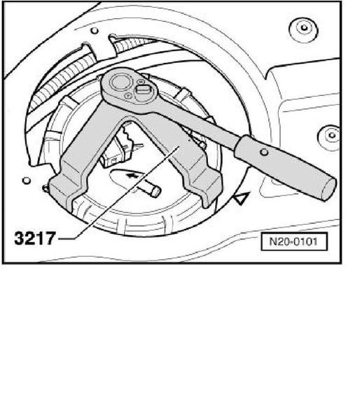

    Ребята подскажите на заправке уведал теч при полном баке бежит с верху снял подкрылок уже всё высахло где бежало не понятно.Спс
    Причем бежало даже когда проехал 100 км потом прекратилось

    Первым делом проверь место установки топливного насоса
    Skoda octavia 2.0TDI 6DSG
    12.02.2011
    в багажнике под обивкой у правого крыла есть люк.под ним находиться большая пластмассовая гайка.она держит бензонасос.на нее наставляешь какой нибудь деревянный брусок и аккуратненько ударяя молотком закручиваешь.
    Скорее за спинкой задних седений, чуть правее от оси. В общем Коврик багажника вытащищ - увидишь.
    Только перед закручиванием её аналогичным образом открути и проверь резиновую прокладку под крышкой, расправь её, аккуратно установи и тогда закручивай.
    У меня текло именно там. Помогло.

    Ребя точно гайка эта слабая была. Подтянул и всё норм. Спасибочки друзья.
