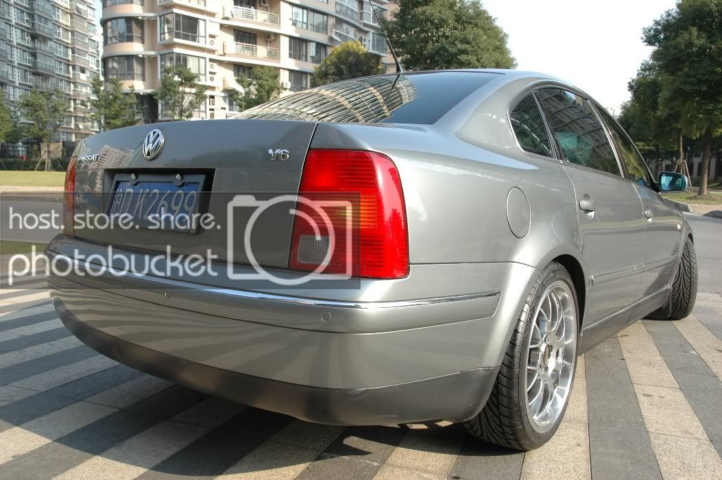

Коллеги, может быть кто знает? С какого пассата эта крышка багажника? Что известно - это китайский пассат. Но очень уж напоминает эта крышка нормальную европейскую от B5+. еще вот что интересно - задний бампер. Кто-либо знает где можно такой приобрести?
Всем заранее спасибо.

От нормального 5+ немного другая!В бампере углубление сделано и крышка более вытянута вниз! (сам не понял что написал).а ответ на вопрос очевиден- в китае!

Это B5,3 переходная модель![]()

Специально для китая

Нет, это именно серийный китайский пассат, производившийся в Китае на удлиненной версии пассата.

Похожа на европейскую, но углы крышки снизу очень прямые, (острые) у меня углы не много скруглённые.
Для чего, тебе зачемкитаец у тебя что ли? Я думаю в России подобную не реально достать. Ну или если только узнать её номер и заказать там же, в китаЭ.

имхо у него фары просто больше
бампер 3BD807417A
крышка багажника 3BD827025A
фара л 3BD945095
фара п 3BD945096
остальные детали тут
http://www.vagcats.info/base/vw/5/475/243/8/5460

Dinosaurus, читал на просторах интернета что кузовщина от Китайцев совсем не подходит на Европейцев, не только крепежом но и размерами. Так что подумай, стоит-ли без примерки заказывать то что хочешь заказать.

Да проблема не в том, что не подходит. А в том, что даже не заказать![]()

Вот он
это пассат на платформе pl45+. он на 10 см длинее обычного пассата. потом на этой платформе сделали суперб.

Да это-то понятно. Плохо то, что части от него нельзя заказать тут - только в китает![]()
