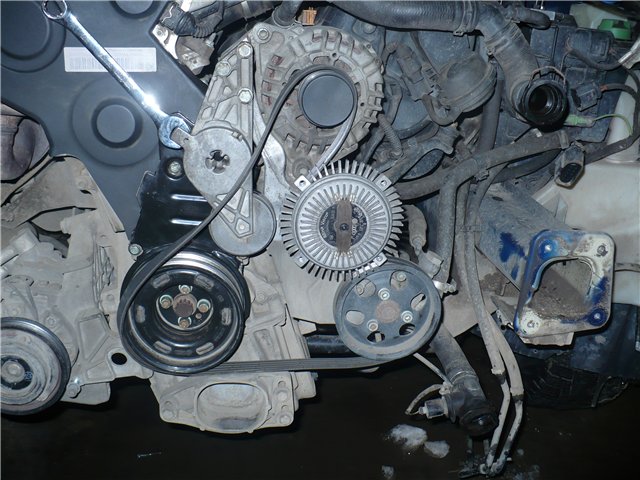

    Не знаю как на AZM, но на моем двигателе (так же как и на AWT, AWM, AEB и других 1.8Т) шкив ГУРа должен находиться в одной плоскости со шкивом генератора. На картинке хорошо видно:
    Предыдущая картинка от AWT.
    Если AZM и ALT являются братьями (что похоже), то у тебя примерно так же должно все стоять:
    Т.е. все три шкива (генератор, крыльчатый насос и колено) и натяжитель ремня генератора должны быть в одной плоскости. Проверяется линейкой металлической.
