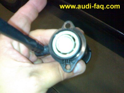

тема вот есть... правда, не наша
http://forum.audi-faq.com/viewtopic.php?f=452&t=19692
хад буду, с месяц назад сам лазил туда вот эта байда была забита:
