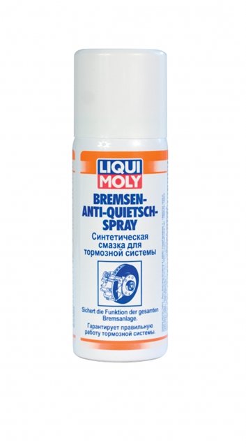

    Всем добрый день!
    Решил поменять тормозные колодки, и заодно все почистить и смазать. Читал в базе знаний, что можно смазать графитной смазкой.
    В магазине посоветовали следующую
    Купил, на этикетке написано, дескать, что подходит для смазки направляющих суппорта.
    Начал смазывать, оказалось что средство жидкое. Решил зайти на сайт производителя, там написано, что НЕ рекомендуется для смазки направляющих суппорта.
    Где правда? Кто сталкивался, подскажите, пожалуйста, стоит использовать или купить что нить другое? Спасибо! и я уже одно колесо сделал, критично, если я ее оставлю или все таки переделать?

    Привет тебе надо было не спрей покупать а пасту Bremsen Anti Quietsch Paste
    Ею можно смазывать всё в тормозах.

    Про эту пасту на сайте ликви моли тоже написано, что не рекомендуется смазывать направляющие...
    подскажите, пожалуйста, как быть...

    Попробуй это: http://catalogue.liquimoly.ru/index....talogue_id=361

    Mrs Карел, большое спасибо! а мне как быть? покупать пасту, разбирать, все чистить или оставить спрей?

    Купи смазку для суппортов высокотемпературную, до 1200*С. и смазывай ею направляющие.
    Я вообще графиткой мазал одно время, и ничо.

    да все практически мажут графиткой. По моему ничем не хуже всяких "для суппортов только".

    Кака графитка, вы что? У графитки макс температура +70С. В направлялках все 200-250С при эффективном замедлении будет.
    Графитная смазка
    Высококачесвенная многоцелевая смазка
    Графитная смазка высококачесвенная многоцелевая смазка, загущеная кальциевым мылом с добавлением графита.
    Область применения графитной смазки
    Графитная смазка для узлов трения скольжения тяжелонагруженных тихоходных механизмов; тракторов и машин, рессоры, подвески, открытые зубчатые передачи, резьбовых соединений, ходовых винтов, домкратов, рессор
    Основные эксплуатационные характеристики графитной смазки: Графитная смазки производимая нашей компанией обладают высокой термостойкостью, хорошими противозадирными свойствами Температурный диапазон графитной смазки: -20°С до +70°С
    А это гавно от Ликви Моли на месяц, дальше твердеет и все.
    Берите Permatex

    COOLLER, спасибо за совет! я вот наподобие такой же сегодня купил, только в тюбике.

    LesPaul, Я в прошлом году читал дня про 3 смазки...в итоге остановился именно на ней. Отзывы у всех отличные, у меня за год все ОК

    COOLLER, а я вот не почитал сначала вот только сегодня нашел отличные отзывы о перматексе... уже сдуру на двух колесах заделал в направляющие Ликви Моли, теперь буду все переделывать )))
    х.з.! Но все время мазал именно ей. Проблем не замечал! Хотя я не любитель тормозить в пол...

    согласен полностью, перерыл кучу инфы, графитовая не подходит, надо специальную!Сам точно такую же покупал, вроде по 60 р. пакетик, там 5 грамм ее!
    а еще в коплекте с пальцами идет пакетик смазки!

    я тоже раньше графитовой сам мазал, т.к. она под рукой была, а тут делал полную ревизию тормозов и решил сделать все по "умному"!
