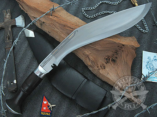

  4. #24
    Lupo Аватар для fedoroff
    05.09.2010
    235
    а как насчет кукри?
