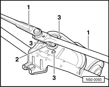

Привет народ! Случилась во какая беда - зависли дворники стеклоочистителя ветрового стекла. Снял трапецию, а один из валов привода дворника закис во втулке. Разобрал, почистил, собрал - работатет, но рычажок от трапеции к моторчику ушел с исходного положения и теперь дворники сьезжают со стекла сильно вниз. Это при нормальном их положении, когда они выключены. Если поднять сами дворники, то будут останавливаться выше. Словом, может у кого есть фотка или процедура начстройки этого поводка трапеции, который крепится к мотору?

Дать электродвигателю стеклоочистителя -V- дойти до конечного положения. Для этого подключить АКБ ( → Глава) и подсоединить разъем к электродвигателю -V-. При включенном зажигании кратковременно включить переключатель стеклоочистителей в режим интервалов -E22- .
– Выключить зажигание, снова отсоединить АКБ ( → Глава) и разъем от электродвигателя стеклоочистителя -V-.
– Закрепить электродвигатель стеклоочистителя -V- тремя болтами М6 -3- на трапеции.
– Затянуть крепежные болты -3- предписанным моментом → Глава.
– Установить кривошип свободно на вал электродвигателя.
– Установить кривошип и тяги в одну линию, не вращая вал электродвигателя.
– Затянуть крепежную гайку М8 -2- предписанным моментом → Глава.
– Надавить тяги -1- на кривошип.
СПАСИБО ОГРОМНОЕ ЗА ИНФУ! Все сделал за 15 минут. Выставил дворники - работают идельно!![]()
